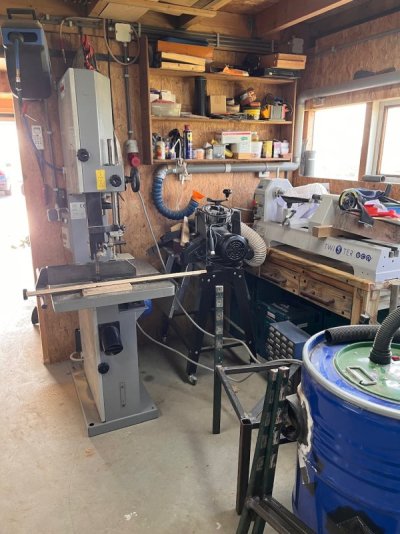

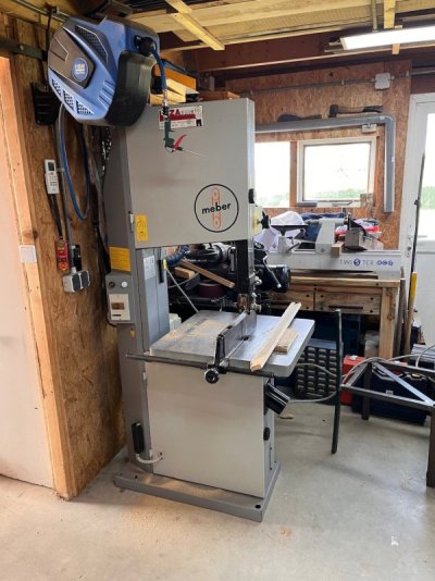

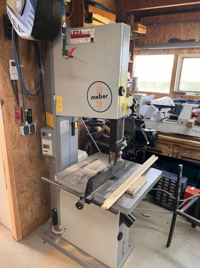

Ugh ugh ugh even wat stof blazen van die wensen topic.
Vandaag een iets grotere lintzaag opwegen halen in België van een forumgenoot.
Het betreft een Meber type SR-DS 500 (1,5 KW), op 380Volt. gietijzeren tafel en aanslag, gietijzeren wielen boven en onder, indicatie zaagspanning. Voor de stofafzuiging zitten er twee aansluitingen op met een diameter 100mm. Daar moet ik nog een t-stuk voor maken en een extra aansluiting bij baptist bestellen voor op de Triekcamvac. Verder deed de verkoper en een 8-tal zaaglinten bij van verschillende soorten. Er zit zelfs een mega dun lintje bij wat de dikte en grote heeft van een figuurzaag.
Neerzetten. En zagen maar. Helaas, de zaag draaide de verkeerde kant op. Even twee fase draden omwisselen in de stekker en toen was het wel zagen. Wat een feest is dat zeg.
Kortom een erg tevreden Triek met zijn nieuwe aanwinst.
Wat foto’s nu hij inIMG_0862.jpegIMG_0861.jpegIMG_0863.jpeg zijn natuurlijke habitat staat
