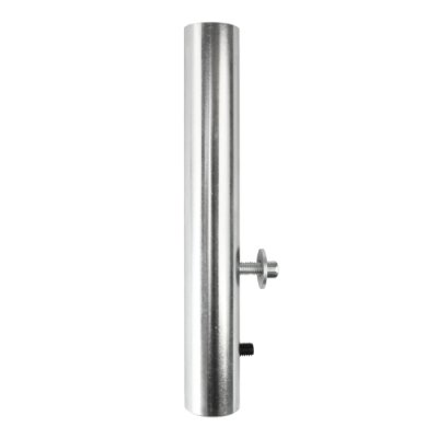

Dit is je verklaring
Bedankt, leerzaam!
Oftewel, koop dat mooie stuk gereedschap...
Of doe het goedkoper door een plaatje tegen de geleider te zetten vóór het zaaglint! Dan zit je nog steeds parralel en heeft het hout achter het lint de ruimte om iets te wijken.

Mooi stuk gereedschap, maar het zal je drift niet oplossen!
Als je gaat zagen met een lint dat drift vertoont, zul je merken net als b.v. Bij een figuurzaag, dat je het hout schuin moet doorvoeren om recht te zagen.
Het getoonde apparaat zal misschien wel nut hebben bij het zagen van hout waarin veel spanning zit, maar of het dan nog nuttig is om dit te gebruiken.……?
