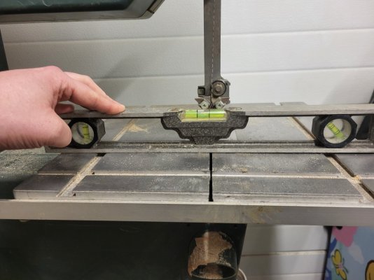

Hi!
Ik heb een metabo Bs 0633 lintzaag staan. Voor een vriendelijk prijs overgekocht van een mede forumlid een aantal jaar geleden.
Mijn uitdaging is het blad wat verbogen is (zie bijlage). Ik ben steeds meer aan het experimenteren met lamineren en gebruik ook steeds meer ruw materiaal. Dus een degelijke lintzaag waarmee ik planken (~25cm breedte) in de lengte richting van verzagen is belangrijk.
Nu zat ik te denken het blad te vervangen maar ik kan niets meer vinden over dit model online. Is er een gouden tip over hoe ik dit blad weer mooi recht krijg, of waar ik onderdelen kan vinden voor dit model, of moet ik toch opzoek naar een nieuwe lintzaag machine?
Alvast bedankt voor het meedenken!

Zonder te weten hoe de bevestiging eruit ziet is er moeilijk iets te zeggen. Een erste idee is shims onder de bevestiging (an de linker kant) zetten om het weer recht te krijgen.

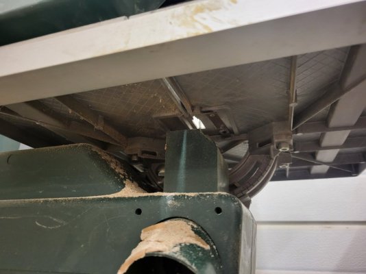

Heb een foto van de onderzijde toegevoegd. Hij is kantelbaar maar staat nu op zn max (vlak) en de rechterzijde van de metalen plaat lijkt verbogen te zijn naar beneden.
Schimmen lijkt me daarom niet praktisch of wel juist?
Het is een gek idee om van een stuk multiplex een nieuwe basis te maken?

Als het blad eraf is (lijkt met vier schroeven vast te zitten) controleren of het verbogen is. Zo ja helpt misschien een stevige frame (bv van hoekijzer) aan de onderkant om de boel recht te houden nadat het blad zo goed mogelijk recht is gemaakt, anders nieuw blad (laten) maken.
