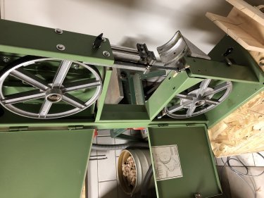

Hoi
ik heb een oudere Elektra Beckum Bas 315 gekocht. De zaag hiervan loopt steeds van het onderste wiel af. De zaag kruipt naar voren en schiet er steeds af. Is er een manier om dit te stellen? Met het stallen van het bovenwiel alleen lukt het me niet.
Ik heb een nieuw zaagblad en de banden ook vervangen.
Help!!!!

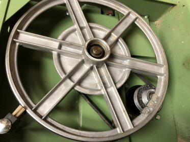

Is het onderste wiel niet verschoven? Je kunt dit iets naar voren zetten door de boutjes links boven de motor aan de achterzijde los te draaien.
(ik bedoel de 4 boutjes rond de as die je hier tussen de zwarte motor en de aluminium hoekverstelling van het blad ziet).
Maar let wel op 2 dingen. Deze boutjes zorgen er ook voor dat het wiel naar voren/achteren en naar links/rechts gekanteld kan worden. Zorg dus dat dit goed blijft bij het verstellen. Daarnaast moet de poelie van het wiel in de lijn van de poelie van de motor blijven, anders kan de riem sneller slijten of eraf lopen.
Overigens kan het ook zijn dat het bovenste wiel te ver naar voren staat, waardoor het lint er onder vanaf loopt.

Bedankt voor de reacties. Ik heb een vlak wiel. Ik wist niet dat dan de tanden er net voor moesten staan. Dat zal ik eens proberen. Ik heb gisteren ook het onderste wiel iets gesteld en nu loopt het lint er niet meer vanaf. Ik zal het straks eens testen met wat druk op de zaag. Wordt vervolgd!
ik geb de machine tweedehands gekocht. Dus ik weet niet precies of ie al goed stond.
Stryx
26 apr 2018
69
33
Eindhoven (Acht)
Getest en succes! Bekijk bijlage 81789
Wat een verschil met een scherpe zaag. :)
Als door boter door 10cm beuken.
En het blad ligt er nog op.
Niet helemaal zoals het zou moeten Overigens
onder met de tandjes er net voor en bovenop nog op de band. Maar zo loopt ie goed en blijft alles op zijn plek.
en ja, de linker geleider is zojuist afgebroken. :mad:
