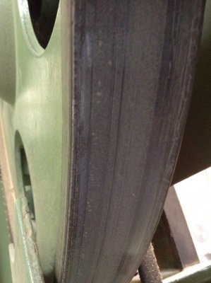

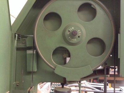

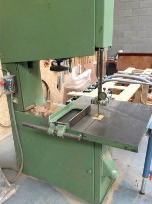

Beste,
Hier wat foto's van mijn lintzaag die niet zo fijn zaagt. Het grootste probleem is dat ze niet 100% recht wil zagen (ook met nieuwe zaag).
Enig idee welke punten ik prioriteit moet geven om in orde te zetten : zoals : vulkanisatie van de loopwielen - zaagblad geleiders ,...?
Erik

Eerst zou ik zien of de langsgeleider in lijn zetten met de zaaglijn niet help.
Dan de geleiding van het lint los doen en zien of het dan erger of beter is, is het erger of onveranderd dan komt het van de wielen, de lagers of rubber versleten.
Als het beter gaat zonder geleiding dan komt het daarvan.

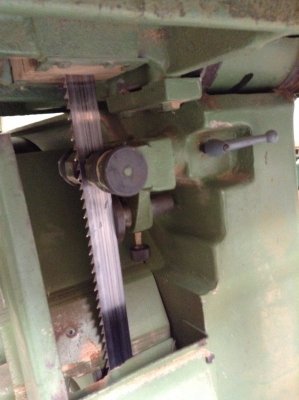

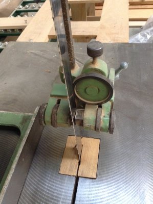

Wederom bedankt voor de snelle en bruikbare reacties,
Ik denk dat ik ga beginnen met de zetting van de zaag en mogelijk Tuffsaws uitproberen. De blokjes in de boven en ondergeleiding zijn verre van vlak te noemen. Kan ik deze op een bandschuurmachine vlakken ?
Erik

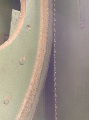

In één van de filmpjes wordt gezegd dat de tanden van de zaag volledig door het (bovenste) wiel ondersteund moeten worden. Mij is verteld dat ze er net moeten uit steken om de vulkanisatie niet te beschadigen. Wie heeft gelijk ?
O Peatey
29 mrt 2010
2.334
178
Enkhuizen
Bij wielen die een vlak rubberen loopvlak hebben moeten de tanden er buiten staan en bij wielen met een bol loopvlak moet het lint in het midden lopen; de tanden raken het rubber dan toch niet. Stalen geleidestiften kun je slijpen op een bandschuurmachine of werkbankslijper.
