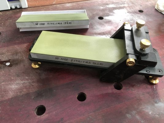

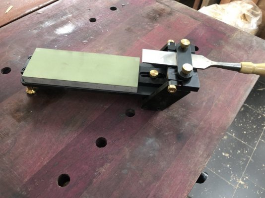

Dit wilde ik even delen voor de houtbewerkers die wat moeite hebben met het uit de hand slijpen van beitels en schaafmessen.
Een lineaire slijphulp met vaste hoek. Gemaakt van aluminium en rvs en messing.
Hoe werkt het simpel je legt je slijpsteen op het bed en zet deze vast met de aanslag. De maximale grote van de steen die je kunt gebruiken is 80mm breed en 220mm lang.
Het geheel staat op messing poten met antislip rubber.

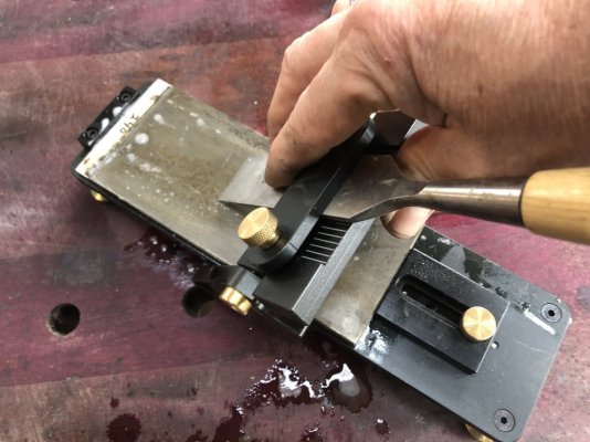

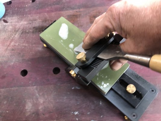

Je schuift de beitel of schaafmes in de houder en legt de vouw plat/gelijk aan de steen en klaar ben je om te slijpen.
Nadeel je moet wel gelijke dikte slijpstenen gebruiken anders veranderd je slijphoek. Heel storend is dit niet want je past de hoek heel gemakkelijk aan.
Het veranderen van je slijp hoek daar is dit apparaat minder geschikt voor, je kunt namelijk niet het aantal graden van de nieuwe slijphoek bepalen.
Oplossing zou zijn: voor slijpen met een slijphulp of machinaal op Tormek of bankslijper dan heb je de juiste slijphoek. Eenmaal de juiste slijphoek dan heb je voldoende aan dit leuke stuk gereedschap.
Een ander voordeel je loopt geen sporen in met deze slijphulp belangrijk is wel dat je de steen regelmatig keert en de plaats varieert waar je de beitel vastzet.
De stenen die ik hier gebruik zijn waterstenen met diamand gritt 1000, 3000 en 12.000 en een diamantsteen gritt 240.

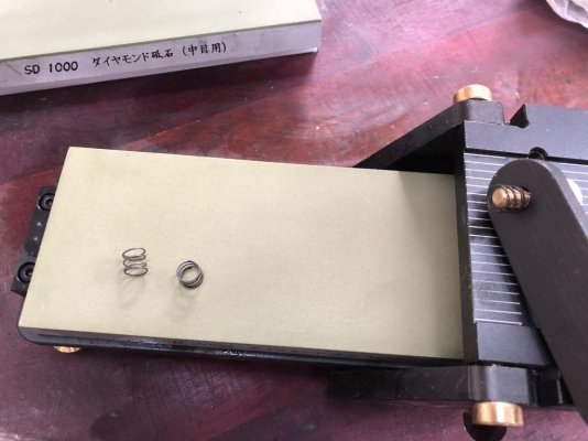

En ik heb twee spring veertjes toegevoegd zodat de houder automatisch open blijft staan anders moet je iedere keer de bovenzijde van de houder optillen.

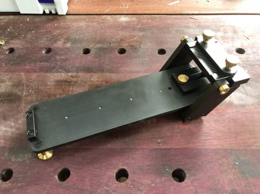

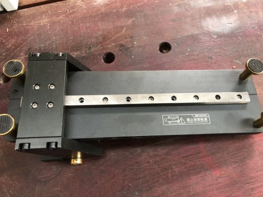

Het loopwerk bestaat uit een rvs profiel aan de onderzijde en deze is gekogellagert.
Kortom een degelijk hulpstuk voor rond de 50 euro inclusief BTW en verzenden,

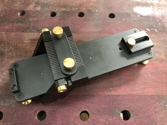

Alle stel knoppen en pootjes zijn van messing wat het een luxe uitstraling geeft
Met keramische watersteen met diamand
Met diamantsteen 240
Springveertjes toegevoegd

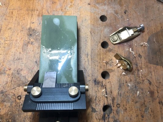

Zelf hele kleine/korte schaafmesjes kun je hiermee slijpen. Gewoon twee stenen op elkaar leggen.
