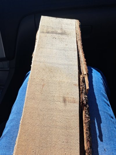

Hallo, net een stuk bemachtigd van 45x12x6 cm. Hoe kan ik dit het best bewaren? Ik wil er nl. Een aantal werkstukken uit maken?

Als het hout al droog is, gewoon ergens wegleggen. Niet in de zon of op de verwarming.
Nog vers is een ander verhaal, zeker voor zo'n klein stuk.
Dan moet het (lang) heel rustig drogen. Dan zeker de koppen insmeren met iets van houtlijm, verf of kaarsvet
om te snelle droging en daarmee scheuren te voorkomen.

Bedankt voor je snelle reactie. Dit is droog dus dat is lekker makkelijk.
