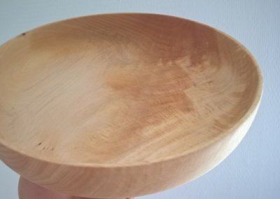

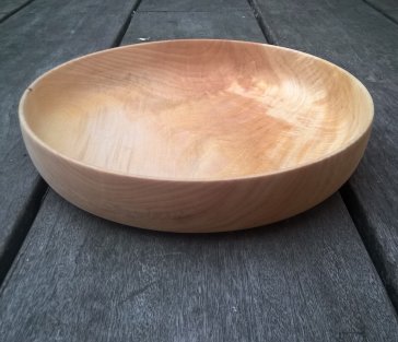

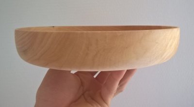

Hoi !
Ik ben Joost en ben nu denk anderhalf jaar in bezit van een heuse draaibank.
Ben zelf boomverzorger van beroep en zocht een leuke manier om thuis dingen te maken van hout wat normaal door de versnipperaar gaat (zonde toch)
Ik ben 33 jaar en al 15 aan het klimmen, zagen en snoeien en dan raak je vanzelf wel gefascineerd door de natuur en hoe de boom groeit en met rottingen e.d. omgaat
Kortom grote liefhebber van hout en natuur!
Mijn draaibank is een HBM en kan stukken draaien van 45 x 30 cm, heb tot nu toe de bank al aardig op de proef gesteld ;)
Ben begonnen met wat kandelaars en ben nu aan schalen en lampvoeten bezig.
Het gaat allemaal steeds beter en ben flink aan het leren, vooral het slijpen van de beitels en het snijdend draaien zijn goeie stappen geweest.
Na een gezonde dosis youtube ben ik toch op zoek gegaan naar een (Nederlandstalig) forum om wat kennis op te doen.
Dit is denk wel m'n beste schaal toe nu toe. Gemaakt uit een monumentale linde die ik van de winter gezaagd had, heb hiervan nog een paar flinke woekeringen liggen gaat heel gaaf worden hoop ik...
Groetjes Joost

Joost de schaal is netjes afgewerkt. Het is zeker een functionele schaal. De vorm van de schaal spreekt mij minder aan.

Ik vind het een prima vorm gegeven schaal, heel functioneel. Over de afwerking kan ik niets zeggen, daar zijn de plaatjes niet nauwkeurig genoeg voor.
Vertel eens waar je de schaal mee afgewerkt hebt en laat de onderkant eens zien.

Ook ik vind de schaal fraai - ik heb alleen de indruk dat de wanddikte nogal fors is? de 'binnenschaal' lijkt een stuk ondieper dan de 'buitenschaal', zogezegd.
Overigens, als er bij jullie zoveel hout door de versnipperaar gaat... hint hint hint ;-)

Leuk! Bedankt voor de reacties.
De onderkant is afgestoken dus nog erg rafelig, had via het forum van radius de tip gehad om de schaal omgekeerd te klemmen en zo ook netjes de onderkant te doen. Binnenkort een keer proberen, of hebben jullie andere trucjes.
Vooral in de hoek vind ik het lastig om de wand evenwijdig te krijgen, heb het idee dat de hoek te scherp is voor mijn beitel.
De schaal heeft een laag lijnzaadolie gehad.
En als ik wat speciaal hout tegen kom is het misschien wel de moeite on hier te delen.

Je zou de volgende keer ook een wat gelijkmatiger kromming kunnen proberen, die hoek hoeft niet zo scherp. Deze schaal lijkt een beetje aan het 'zo min mogelijk weghalen' syndroom te leiden, de bodem is vlak, de rand is bijna recht.
