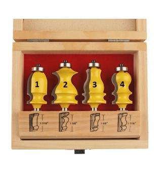

Zie vaak de mooiste frees bewerkingen met de bovenfrees. Gebruik een OF 1400 en doe daar de meer eenvoudige klussen mee. De OF 1400 kan ik ook in een CMS tafel monteren.
Bedoeling is om fotolijsten te maken en paneel nostalgie deurtjes . Met dit voornemen heb ik DIT setje aangeschaft om te beginnen en inmiddels bezorgd.
iemand ervaring met deze set of beter om ........ te kopen..

Vanwege de 8mm ook de vraag. Had liever 12mm maar voor cnc betaal je voor 1 frees net zoveel als dit setje. Hoop niet dat dit goedkoop duurkoop is en als belangrijkste of het wel veilig is om met deze frezen aan de slag te gaan.

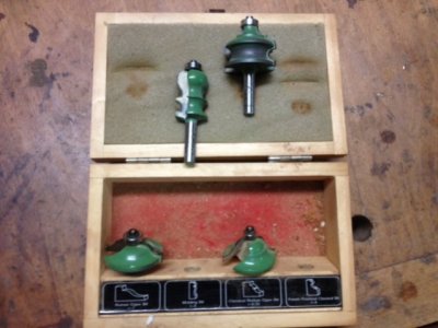

Ik heb een dergelijke set een jaar of 10 terug aangeschaft voor nog geen 60€ ook met schacht 8 en ik frais niet in stappen maar in een keer(wel met alle geleiders goed ingesteld).
Alleen bij super hard hout zoals purperhart frais ik in 2 of drie keer.
mijn profiel setje:

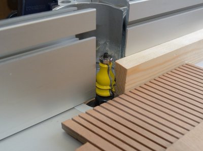

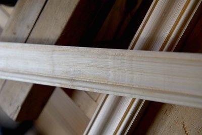

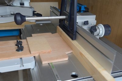

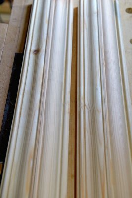

Hier de foto's hoe het grenen over de freestafel. De of 1400 stond op stand 5 en afname in 1 keer. Wat gaat er hier niet goed of hoe beter? Deugd het d.i.y featherboard niet?
1. Opname van een stukje profiel wat niet helemaal egaal is. Niet alles was zo.
2. afstelling frees
3. Aangedrukt met d.i.y featherboard en origineel.
4. Van achter de freestafel gezien.

Wil het setje goedkope frezen niet te kort doen want 90% ging goed maar het streven is 100. Dus als er nog tips zijn:cool:
De profielen koud tegen elkaar gespiegeld.

Top foto's Huib, dank je! Heb je de langsgeleider die na de frees komt ook goed afgesteld. De afwijking in het freesbeeld kan ontstaan door niet helemaal regelmatige doorvoer van het werkstuk en het tweede deel van de geleider helpt daar ook een beetje mee.
Probeer het eens met wat harder hout, dat freest vaak ook nog mooier.
WR1944
in memoriam
Het is niet de oplossing van je probleem maar de feather boards dienen flexibel te zijn. Daarom is iets uit multiplex niet zo'n goed idee. Dat is door z'n kruislings lagen nauwelijks flexibel. Je kan beter een stuk van een plank nemen en daar met ongeveer een 10 mm tussenruimte zaagsnedes in de richting van de nerf maken (meestal in de lengterichting van de plank). Dan kan je beide einden (de gezaagde en de ongezaagde kant op 45 graden afzagen.
Misschien is het beter om het profiel tot op een halve millimeter te frezen en dat laatste beetje er met een tweede gang af te halen. Dan hoeft de frees zich niet zo uit te sloven en krijg je een fijner freesbeeld.

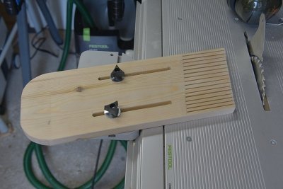

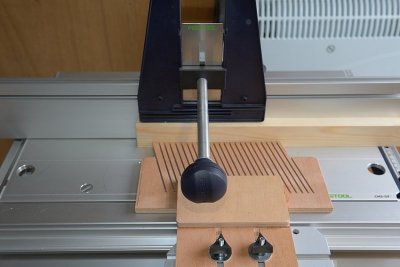

Vandaag een ander featherboard gemaakt naar een voorbeeld op youtube. Voor de foto even op de zaag module. Morgen testen of het allemaal wat soepeler gaat met profielen frezen.

Ik denk dat dit al een verbetering zal zijn,
maar wat WR1944 schreef over het in 2 gangen frezen is waarschijnlijk nog beter.

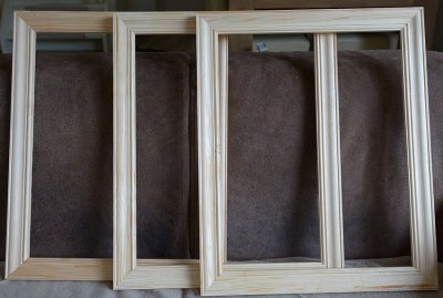

Nu een paar weken verder en dik tevreden over het setje frezen. Prima prijs/kwaliteit verhouding.
Deze week een drietal grenen lijsten gemaakt. Verbindingen met domino's en na het aandrukken zo goed als haaks. Met licht aandrukken van de lijmklemmen alles zuiver. Het freeswerk in 1 gang gedaan.
Lijsten zonder nabewerking.

Als je freest met een frees met een lager moet je met een rei of stalen lineaal o.i.d. het lager gelijk stellen met de geleiders op de freestafel. Als het lager een haartje naar voren staat zie je dat terug als een hele lichte rand in het gefreesde profiel, zowel aan het begin als het einde. Het lijkt op de "snipe" bij vandikte banken. Als het lager spelingvrij op de frees zit kan je daarvan geen problemen ondervinden. Als je in één keer op een aardige diepte gaat frezen heb je theoretisch meer kans op uitbreken omdat de snijkant van de frees iets haakser op de houtnerven staat. Ook al heb je voldoende vermogen onder de motorkap, door in twee of meer gangen te frezen kan je een beter oppervlak krijgen. Het is een kwestie van proberen als je uitbraak krijgt.
Maar de lijsten zien er zo netjes uit.
