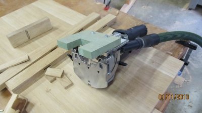

De lijst is gereed.

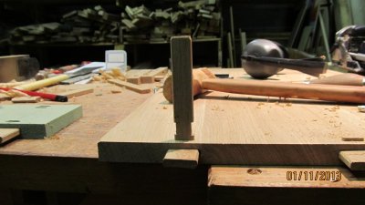

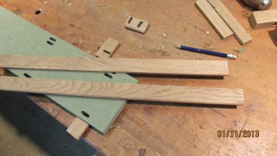

Ik heb ze met domino's bevestigd. In het blad zijn ze gezekerd met domino's van 5, in het blad zijn sleuven van 8 gefreesd (maximale diepte en breedte). De pennen om de domino's te zekeren, zijn in het midden een beetje smaller, zodat het blad vrij kan bewegen.
Hier foto's:
Eerst deuvels gemaakt:

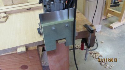

Dan de gaten gefreesd. Hiervoor heb ik een hulpstuk gemaakt voor op de Domino. Een simpel restje mdf met een uitsparing.
Alle gaten gefreesd.

Dan kan de pen er in. De pen moet nauwkeurig passen, anders breekt het hout uit.

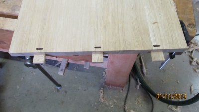

Tenslotte alles gemonteerd.
Ik hoop dat het duidelijk is.
