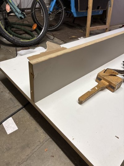

Multiplex 30 mm, ik wil de balk die op het blad is verlijmd verwijderen. Enige tips? Alternatief zou ik deze dwarslat 40 cm willen inkorten. Hoe kan ik exhter recht zagen als ze bevestigd is?

Kun je het iets verduidelijken, zit de 'balk' alleen koud verlijmd of ook geschroefd, of met lammelo's ofzo? Met wat voor lijm? Moet het schadevrij loskomen? Is het zelf gemaakt of door een ander?

Een multitool met een geschikt carbideblad erlangs halen. Carbide omdat je misschien metaal tegenkomt. Als zeker is dat zulks er niet inzit, kun je een ‘gewoon’ blad gebruiken.

Gemaakt door een ander. Waarschomet lamellos en ook schroeven. Schroeven niet zichtbaar want hpl op bovenkant blad verlijmd. Ik wil de dwarsbalk langs weerskanten 40 cm inkorten. Dus ofwel volledig verwijderen en terug bevestigen, ofwel een manier vinden om perfect haaks af te zagen op 40 cm (want daar komt dan een plaat tegen als poot

Dan zou ik hem inderdaad lekker laten zitten en die 40 cm weghalen.
De haakse zaagsnede kun je:
Haaks aftekenen en met een handzaag zagen.
Als je niet zo bedreven bent plankjes voor en achter klemmen zodat de handzaag geleiding heeft.
Je kunt ook het eerste stuk met een circelzaag of bovenfrees doen langs een plankje, dan is het grootste gedeelte al strak.
Als het niet perfect lukt kun je ook iets uit de poot frezen zodat het over de niet perfecte zaagsnede valt. Maar volgens mij moet het lukken hoor.
Het stukje 40cm 'langs' de plaat. Dat zou ik doen met een (Japanse) handzaag of multitool langs een plaatje triplex. De laatste 3mm die blijft staan steek/breek je weg met de beitel.
