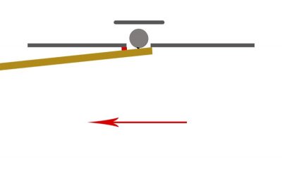

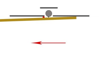

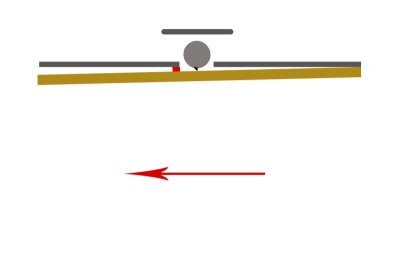

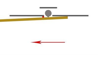

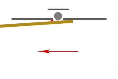

ik zat eens te denken hoe dat machinaal makkelijk na te maken zou zijn
of ik goed zit weet ik niet, enerzijds denk ik dat dit de oplossing is aan de andere kant twijfel ik
ik heb een schetsje gemaakt gezien vanaf de bovenkant
als je een freestafel opstelling hebt, bijvoorbeeld zoiets
PLAATJE GELEEND HIER OP HET FORUM
Dat plaats je na de frees (dus op de linkervleugel een blokje) doordat je balk opschuift veranderd de hoek en krijg je een lichte ronding, althans...zover de theorie
Zie voorbeeld

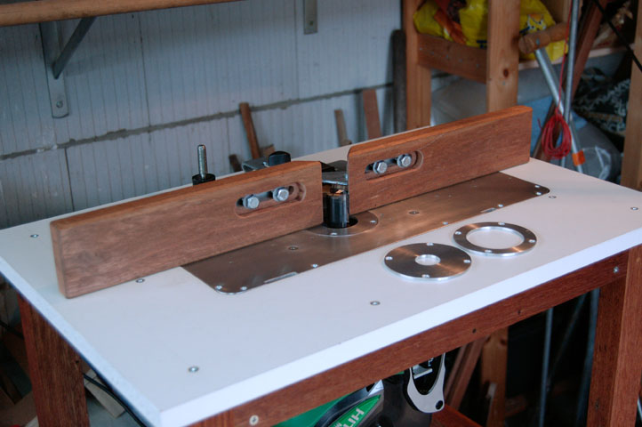

Als je met een spilfrees rond wilt frezen moet je de ringgeleider gebruiken en een mal.
dat werk ongeveer net zo als een kopieerring op een bovenfrees.

Ik vraag me af of het freesprincipe van Toxiq gaat werken. Iets zegt me dat dit niet werkt.
Moet volgens mij goed kunnen, wel enkele aandachtspunten:
- Niet de hele lengte ineens proberen te frezen, maar vanuit het midden naar beide uiteinden. Dan krijg je een symmetrische parabool.
- Geleider en blokje zo instellen dat de het midden van de lat net (geen) contact met de frees maakt.
- Latten met overlengte gebruiken, zodat het frezen enkele centimeters van het eind kan worden gestopt. Vervolgens de niet gefreesde uiteinden afzagen.

Met het principe van torix kan je niet rond frezen maar wel recht afschuinen.
uiteraard gebruik je geen klosje maar zet je de hele linker geleider iets naar voren zodat je de lat hiertegen aan kan houden als het eerst stukje langs de beitel is.
Op een vlakbank kan dit ook heel goed
ik heb zo wel eens tafelpoten gemaakt.
