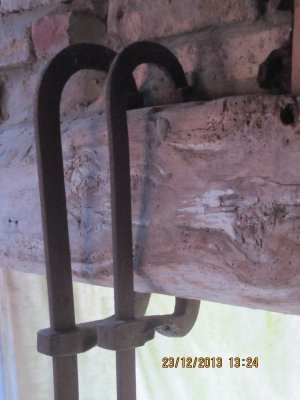

Lijmklemmen of ?

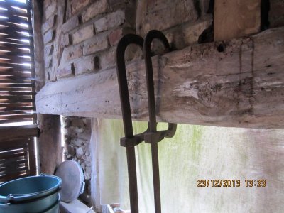

Opruiming van de schuur dit gevonden, ik denk dat het zelfgemaakt lijmklemmen zijn van lang vervlogen tijd.001.jpg002.jpg

Ok, wat voor schuur heb jij? Het ziet er oud uit, en niet alleen die klemmen.
Wel iets moois om te bewaren.

Het enige verschil met die met een gebogen kant is, dat je het puntige stuk in een stootvoeg kan slaan om een profiel tegen bestaand metselwerk te klemmen.

Maar als ik naar de balk kijk is het een massieve balk, dus tijdelijk zo daar geplaatst om ze niet te verliezen?

Ik heb die klemmen veelvuldig in Frankrijk gezien bij weg- en bouwwerken. Soms worden ze met vele tientallen gebruikt om bekisting e.d. aan te klemmen. En inderdaad, hufterproof, met een hamer tik je ze vast en los. Voor meubels en gelijksoortige constructies lijken ze me een beetje te grof besnaard.
