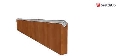

Voor een komend project zou ik staal op hout moeten bevestigen. Meer specifiek: een vierkant buisprofiel moet in een inkeping bevestigd worden. De tekening in bijlage zal veel verduidelijken. Vastschroeven is niet echt een optie dus kwam ik al snel bij lijmen uit. Maar met welke soort lijm zou dit kunnen lukken? Gewone houtlijm (Titebond II)? Of beter een andere lijmsoort? Er komt geen trekkracht op het staal. Enkel een beperkte duwen recht naar beneden toe (kogellagers). De buis is 12x12 mm, 1 mm dik gepolijst staal, Het hout een 18 mm multiplex.

Gezien het verschil in uitzettingscoëfficient tussen hout en staal, moet de lijm flexibel zijn. Harde PU en harde epoxy vallen dus af.
Het zou perfect gelijmd kunnen worden met Sikaflex (bijvoorbeeld 291) of zelfs met Polymax.
Wel goed ontvetten en het lijmvlak opruwen.

Bedankt allemaal voor jullie reacties. Ik heb jullie suggesties eens goed bekeken en denk dat ik voor de Hi Tack of Polymax zal gaan. Epoxy lijkt me wel een héél giftig goedje om mee te werken.
Ontvetten lijkt me inderdaad wel belangrijk omdat staal nogal eens ingevet geleverd wordt. Opruwen had ik ook al gedacht. Even een P60 langs halen lijkt me voldoende?

@Berghout: Hoe flexibel is die Polymax dan wel? Gewoon genoeg om de uitzetting op te vangen of kan je het echt met de hand heen-en-weer bewegen?

Ja, opruwen gaat goed met een schuurpapiertje, K60 tot 180. Komt niet zo nauw.
Daarna met een schone doek met thinner ontvetten (zowel staal als hout), waarmee je direct het stof weghaalt.
Daarna de zaak afplakken met gladde schilderstape, kitten, gladstrijken en onmiddellijk de tape weer verwijderen.
Die polymax is een klein beetje flexibel. Dus inderdaad genoeg om de uitzetting op te vangen. Meer niet.
Als de kitnaad geregeld in de zon komt, kun je beter geen transparante gebruiken in verband met aantasting door UV.
