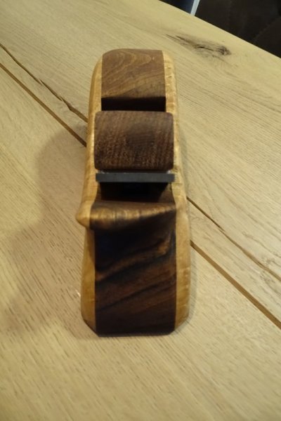

Dus je wilt twee delen kops aan kops verlijmen en daar komen aan de langs zijden nog twee stroken aan weerszijden aan verlijmd?
Lijkt me geen enkel probleem!!
