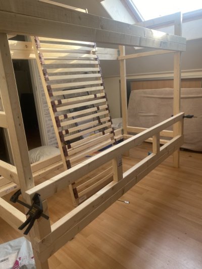

Hallo ik ben een zijpaneel voor bed aan het maken zie foto. Nu wil ik die verticale stukken er tussen lijmen. Zou dat sterk genoeg zijn om die er koud tussen te lijmen? Zie foto

Doorgaans geldt dat kops tegen kops – & kops tegen langs verlijmen niet functioneert zonder een versterking zoals een deuvel, domino, etc.
Langs op langs werkt prima.
Als je de korte verticale delen tussen de liggers bedoelt, dan is koud verlijmen daarvan niet aan te bevelen.

Eens met wat @Bert Vanderveen schrijft.
Je kan behalve een onzichtbare deuvel of domino, ook van bovenaf door de horizontale balk een gat door en door boren in het verticale deel en daar een fiks stuk rondhout van 15 of 20 mm rond in lijmen. Dan de bovenkant vlak afzagen en schuren

In combinatie met een groef zou ook kunnen, dus dat de verticale stukken iets verzinken in het hout erboven en onder. Wel iets meer werk.

Voor een bed zou ik dat toch niet doen, liever een paar deuvels dan het risico lopen. Een simpele deuvelmal, wat meetwerk en wat deuvels kost je de kop niet

Als je ze echt fixeert worden de einden van die verticale stukken op een zeer vervelende manier belast. Als de functie van de stijlen decoratief is of hooguit het vertikaal steunen van de bovenste ligger kun je er het best een droge deuvel of domino verbinding van maken zodat ze iets kunnen kantelen.

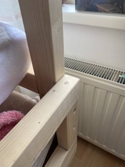

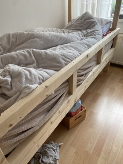

Heey beetje late terug reactie. Maar heb ze gelijmt en met een flinke schroef van boven en onder vast gezet. En erna een deuvel in gelijmt. Heel netjes geworden. De kleine meid is blij met dr bedje
