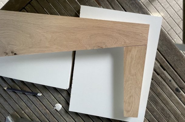

Ik wil kopshout lijmen op een gezaagd deel. Hoe krijg ik beide vlakken haaks en vlak, zodat er een strakke, naadloze verbinding ontstaat? Zie afbeelding

Wat je wil doen, namelijk kopshout verlijmen met langshout, is geen goed idee. Kopshout zuigt de lijm op en gaat dus nooit een stevige, strakke verbinding geven.
Een betere/eenvoudige manier is om de verbinding te maken met deuvels. Je kan dan 2 deuvelgaten in het kopshout boren en twee in het langshout waar de verbinding moet komen. Lijm in de gaten en op de plaats waar de verbinding komt, deuvels er in en klaar. Bij deuvels is wel precisie vereist.
Je kan natuurlijk ook de verbinding maken met pen en gat (pen aan de kopse kant, gat in de langse kant) en deze verlijmen. Geeft een zeer stevige verbinding, maar wel wat moeilijker te maken.

Om het bijna naadloos te krijgen moet je aan de slag met een schaaf of vlakbank om het lange deel haaks en vlak te maken.
De kopse kant van het korte deel kan je met een (elektrische) zaag haaks en vlak afkorten , of het op een futselplank met een schaaf te lijf gaan.

Een lijmverbinding met kops hout is net zo sterk als een lijmverbinding met langs hout. Maar bij een langshout verbinding hoeft de lijm maar net zo sterk te zijn als de lignine, en bij kopshout vergelijk je de sterkte met de vezel zelf. Een kopshout verbinding koud gelijmd is dus niet zo praktisch ondanks dat het net zo sterk zou zijn als een langshout verbinding.
Een voorbeeld, als je een plank in langsrichting doorzaagt en weer aan elkaar lijmt verlies je geen sterkte, als je een plank in dwarsrichting doorzaagt en weer aan elkaar lijmt verlies je heel veel sterkte, ondanks dat de lijmverbinding an sich net zo sterk is.

Ik vermoed dat je kopse kant niet haaks is, waardoor je naad niet mooi aansluit. Met een schaaf en futselplank is dit zo gefikst:
Check ook eens de bovenste regel op haaksheid indien het nog niet past.

dankjewel, de kopse kant heb inderdaad al haaks gezaagd met elektrische zaag. Het gaat dus om het lange deel. ik ga het proberen met de schaaf.
