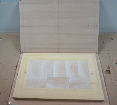

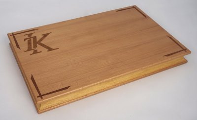

Lichtgewicht snijplank 1700gr met familielogo.
Gemaakt van Beuken, Abachi met vulling van Balsa hout.

Geinig, jammer dat je de toplaag niet uit kopshout hebt gemaakt
Waarom de keuze om lichtgewicht te maken ?

De meeste gewicht komt door beuken top lagen. Afmeting van snijplank 410x210mm

Vaak klagen vrouwen dat snijplanken te zwaar zijn.
Ik werk niet met kopshout, vanwege de hoge slijtage en het ophopen van bacteriën.
(Ik heb dit zelf onder een microscoop gezien.)
den317
28 jun 2013
34
Nee. Dat was zeker kopshout. Ik gebruik allen kwartier gezaagde hout.:)
