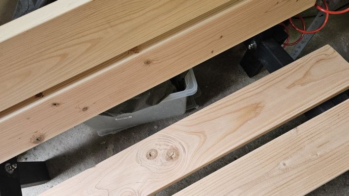

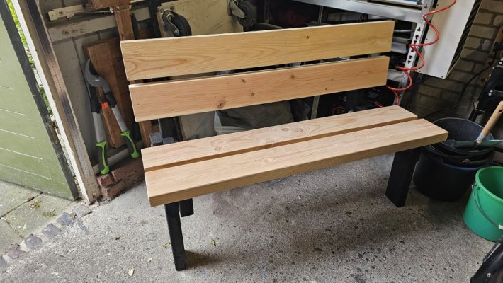

Hallo houtexperts! Ik heb een nieuw Douglas tuinbankje. Deze is nu nog onbehandeld maar ik twijfel een beetje wat de beste aanpak gaat zijn. Het vergrijzen van Douglas vind ik niet erg, maar ik wil het liefst wel dat het bankje er over 10 jaar nog staat. Online lees ik veel verschillende dingen, juist niet behandelen omdat Douglas van zichzelf dat niet persee nodig heeft, olie, beits, lak etc. Wat is de beste aanpak? Ik ben niet heel goed in het jaarlijks opnieuw behandelen, maar wat moet dat moet 😬.

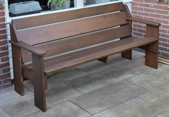

naar mijn ervaring biedt een laag die er bovenop ligt, de beste bescherming
tot mijn tevredenheid gebruik ik voor mijn houten ramen sinds 30 jaar deze
dit zie ik niet graag
zeker niet op hout dat horizontaal ligt

Bekijk bijlage 168444
Dus een beits? Ik kreeg ook de tip voor Cetabever schuttingbeits.
Ja helaas, valt niet om te wisselen aangezien de verbinding verscholen zit onder een gelijmde. Houtplug. Bankje is gratis verkregen maar we doen het ermee. Eventueel dat ik ze nog opvul met iets.

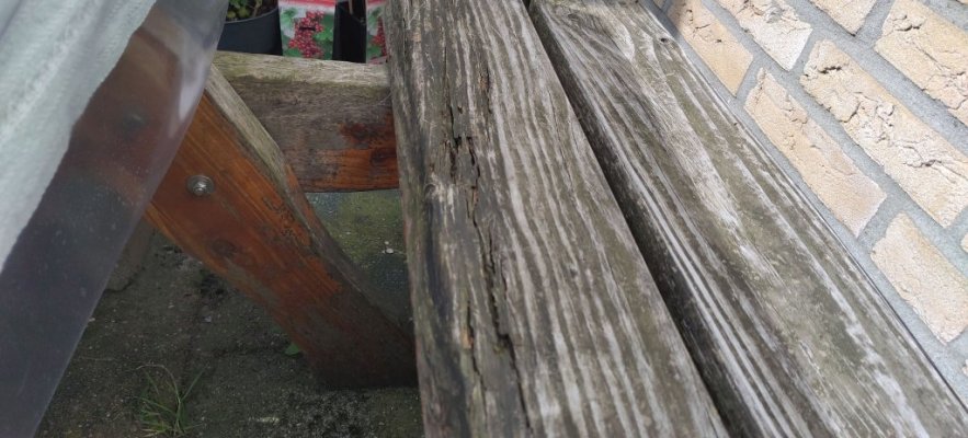

Ik heb 20 jaar geleden een picnickset van onbehandel douglas gekocht
Om hem mooi te houden hen ik die met doorzichtige gevenbeits gedaan. Drie lagen.
In de scheuren die in het hout zaten en ook bij de knoesten zoals op de foto hierboven heb ik extra mijn best gedaan omdie dicht tebsmeren.
Maar ik ben er inmiddels achter dat hout werkt...
Na een aantal jaren genieten van mooi niet vergrijsd hout zag je dar er water/vocht kwam achter de beits, beginnend bij de scheuren op de horizontale vlakken.
Na een paar jaar van afbladderende stukjes beits hebben we nu een vergrijsde en verdonkerbruinde picnickset, waarbij de horizontale planken zijn gaan rotten bij die scheuren, terwijl sommige staanders nog steeds goed in de lak zitten.
Het hout is dik genoeg om hem nog steeds te gebruiken, maar ik vind het niet meer mooi.

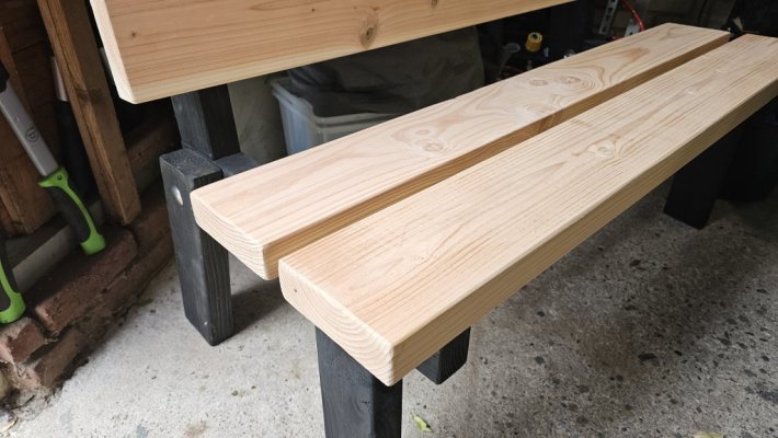

Ondertussen heb ik de plank met knoesten van de zitting gewisseld met een plank van de rugleuning, dus nu geen knoesten meer op het horizontale vlak. Hoe kan ik het beste de knoesten in de rugleuning en eventuele scheuren vullen? Albastine houtvuller? En vervolgens schuren en beitsen?
