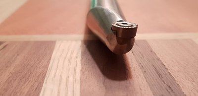

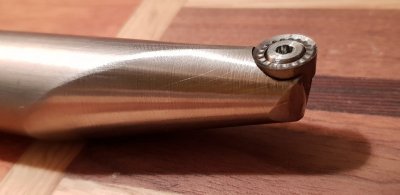

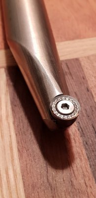

Hieronder een paar foto's van het reparatieproces met de UHU Plus 300.
Na verlijmen en fixeren met machineklem en losse klemmen afbakken bij 130oC en het eindresultaat naasr zijn grote broer.20260705_115815.jpg20260705_134625.jpg20260705_140408.jpg
