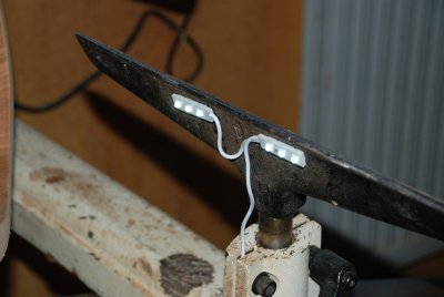

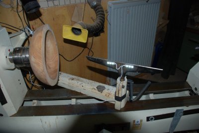

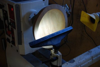

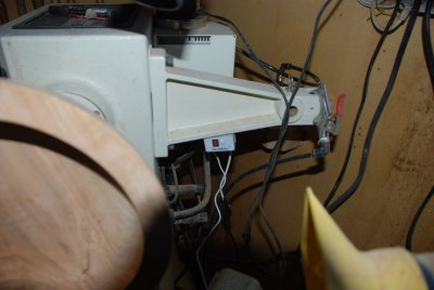

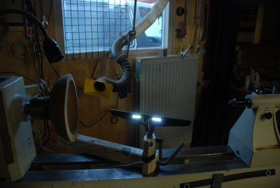

Hallo mededraaiers.
Ik wilde al een tijdje leunspaan verlichting hebben. maar ik kon het juiste niet vinden.
Na lang zoeken heb ik dit gevonden bij een naaimachine winkel. En het werkt top.
http://www.sewweb.nl/?381,naaimachine-led-verlichting
De ledlampje zijn al magnetisch en op het schakelkastje heb ik zelf een magneet geplakt.
een min puntje: Je moet er wel zelf een stekker aan zetten. Het is voor mij wat ik zocht. voldoende licht zonder dat het in de weg zit.
Gr Stelt.

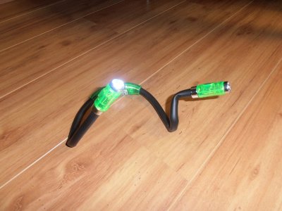

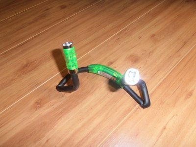

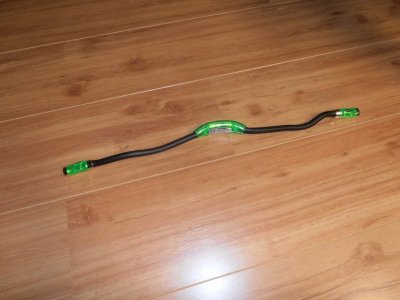

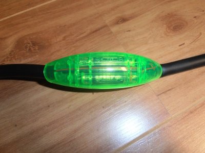

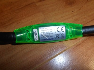

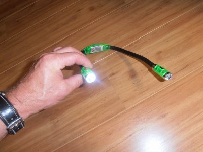

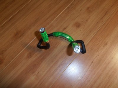

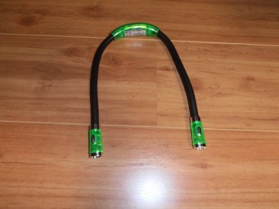

Deze week is er een aanbieding in de ALDI (België) van ledlampjes die zeer soepel kunnen plooien voor 4,99 euro zonder batterijen.
Het ziet er heel handig uit om binnenholtes te draaien van diverse diepe vazen, komen, enz.
Met een spanbandje aan de leunspaan bevestigen zie ik als oplossing.
Ik heb het nog niet gebruikt, maar laat het jullie weten dat het nu een moment is om dit eventueel aan te schaffen. Hopelijk is deze actie ook in Nederland.
Er is aan ieder zijde een aparte ledverlichting voorzien die apart te bedienen is. Per ledkant zijn er zijn er 2 ledjes die nogmaals apart te bedienen zijn.
Hier wat foto's.
