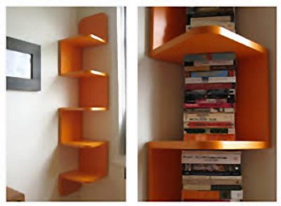

Ik kwam dit plaatje eens tegen en vond het een gaaf ding
Super simpel maar wel érg leuk voor de slaapkamer van onze dochter
Die gaan we dus ook maken, maar..... hoe hang je dat ding op zonder lelijke schroeven in het zicht
Het plaatje is van slechte kwaliteit, ik heb het al wat opgeblazen en verbeterd in Photoshop
Het best lijkt het me dat elke niveau aan de muur bevestigd zit omwille de stevigheid, zo een uit de kluiten gegroeide muizentrap is heeft niet erg sterke verbindingen uit MDF gemaakt dus het moet wel goed aan de muur zitten
Gaatjes boren op elk niveau en aan de muur vast schroeven is stevig genoeg lijkt me, maar da's niet mooi....
Iemand ideeën ?

Leuk idee inderdaad!
Ik wel eens wat boekenkastjes blind boven het bed opgehangen met lamellohaakjes, daar kon je verbazingwekkend veel kracht op kwijt.
Maar dat is uiteraard wel afhankelijk van de wand waar het aan komt te hangen, en of er een lamellofrees beschikbaar is.
Aan een gipswand is het bv. geen optie. :)

French Cleats? evt. van aluminium, 3 a 4 mm strips lijkt me goed genoeg.
Als je sleufgaatjes maakt kan je e.e.a. nastellen, eerst alles in de bovenste positie, handvast, kastje eraan hangen en iets naar beneden duwen, kastje er weer af en schroeven aandraaien. Dan hangt het kastje gedragen aan iedere cleat.

Cleats heb ik wel even aan gedacht, toch lijkt het me mooier als het strak tegen de muur hangt
Kan je geen sleuf frezen in de achterkant van de muurplanken waarin je die cleat kan laten verzinken, zodat alles toch strak tegen de muur lijkt te hangen?

Sleuf frezen en daar een metalen plaatje overheen zetten met 2 verschillende diameter gaten.
Dus een gat van bijv. 8 mm zodat de schroefkop erdoor past en een gat van 5 mm ernaast, 5mm gat uitvijlen naar het 8mm gat en met ophangen het 8 mm gat onderaan houden uiteraard :p
Een klok, keukenrolhouder en soms (canvas) schilderijtjes worden wel eens op deze manier opgehangen.

Zulke plaatjes, met het gat van Eduard erachter ;)
Deze verzonken bevestiging is ook handig:
In het Engels is het flush bracket

Het blijft wel belangrijk dat de ophangpunten bij iedere plank exact op de goede hoogte zitten. Als daar maar een paar tienden van mm verschil in zit draagt de ene plank wel en de andere niet en zakt het kastje uit bij gebruik.
Wat dat betreft kan je ook kiezen voor montagekit......

Mee eens, maar ik denk dat die tienden, of zelfs 1 a 2 mm het geheel wel kan vervormen zonder dat het kapot gaat

Ah leuk, nu heb ik tenminste een foto van iets betere kwaliteit
Ik heb de video die eerder gepost is ook bekeken, zelfde principe, toch vindt ik die niet mooi
De plankjes die tegen de muur staan zijn ook afgerond, daardoor is het plankje wat er bovenop ligt heel duidelijk te zien, niet zo strak afgewerkt dus

Waarom geen High Tack of Tack en Go (Rexon)? Zal ook blijven hangen, die producten hebben kracht zat! Minpunt is wel als je het ooit van de muur moet halen...
Er zijn ook dubbelzijdige tapes op de markt die ettelijke kg kunnen dragen... opnieuw wel een probleem als die ooit van de muur moet halen... Ik denk daarbij aan dubbelzijdige tape van Motip, Tesa,...
