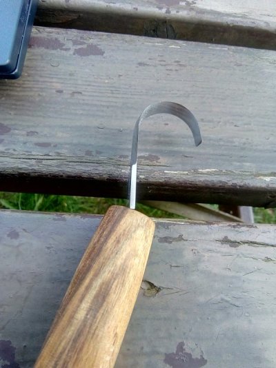

Lepelmessen zijn er inderdaad links- en rechtshandig. Dan zit de kromming van het mes precies gespiegeld. Bedoel je met symetrisch dat beide zijden geslepen zijn (2 snijkanten)? Die bestaan ook, maar voorzichtig met je duimen dan😀

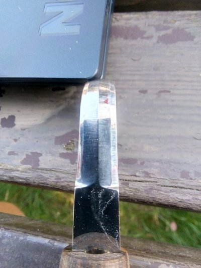

Dank voor de reacties. Het is me duidelijk. Het mes (Beavercraft SK1) heeft een (dubbele) vouw aan twee kanten, en dat is dus inderdaad oppassen.

Dit is een foto van het mes:
en de snede ziet er zo uit:
In doorsnede dus een vlakke driehoek waar aan de punten over 2 mm een vouw is geslepen.
