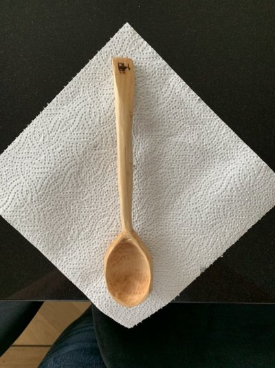

bedankt voor de tip ga ik ook proberen hoe krijg je het oppervlak van de lepel mooi glad het lijkt nu nog een beetje op een maan oppervlak

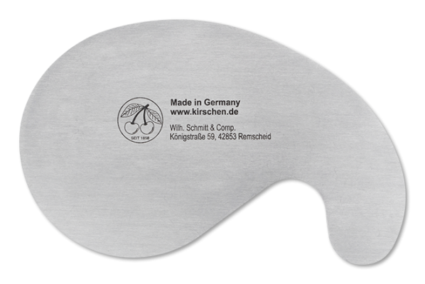

Ik gebruik ook soms een schraapstaal (zwanenhals, zoals op de foto), maar uit gemakzucht meestal gewoon schuurpapier eens het hout redelijk droog is. Een aanrader is 3M SandBlaster flexible schuurpapier. Daarbij zitten de schuurkorrels op een slap, vrij rekbaar velletje kunststof. Je kan het schuurvel daardoor echt als een doekje gebruiken; om je duim winden en met gemak alle ruwe stukken mooi gladwrijven. Ideaal voor in de kom van de lepel. Nadeel is de prijs, maar zo'n velletje gaat wel een pak langer mee dan klassiek papier en is vele malen prettiger werken vind ik persoonlijk. Ik heb geen aandelen van 3M.
