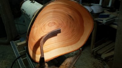

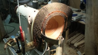

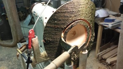

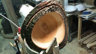

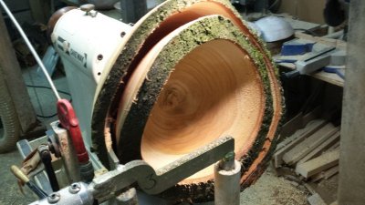

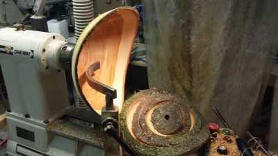

Bij gebrek aan opdrachten ben ik maar weer lekker voor mezelf bezig...
De uitgestoken schalen zal ik wel laten drogen denk ik.
De laatste schaal is 47 cm diameter en heeft een wanddikte van 6 mm. :)

Hallo Ronald.
Bij gebrek aan orders wordt meestal de productie afgeschaald, maar jij gaat juist opschalen.
Mooie houtsoort trouwens. Ben benieuwd hoe de schaal zal gaan vervormen. Welk droogproces volg je?
vr.gr, Jan Pranger.
vr.gr, Jan Pranger.

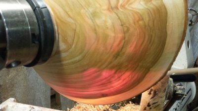

Het droogproces in dit geval is dat ik m op de draaibank laat zitten. Als ik vanavond thuis kom is ie wel droog genoeg om verder te schuren... :)
- - - Updated - - -
Strakke schaal. Is de schaal alleen met die uitsteekbeitel gedaan?
Nee, de bowlsaver levert niet echt een superglad resultaat en zou ook teveel frictie geven op zo'n dun stuk hout. Toen de bowlsaver klaar was was de schaal 15-20 mm. Daarna iedere keer zo'n 3 cm per keer teruggebracht naar 6 mm wanddikte, van buiten naar binnen uiteraard. Het is wel een beetje doorwerken, want als je halverwege bent staat de buitenste rand al enigszins te wapperen... :)
