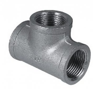

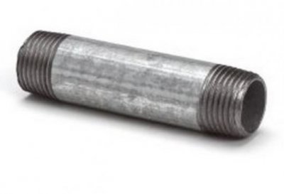

Hoi allemaal,
Recent heb ik een vaste luchtleidingen door mijn werkplaats gelegd met een paar haspels aan het einde. Het is een genot om overal luchtdruk te hebben! echt dubbel en dwars de centen waard. Nu heb ik wel last van lekkage.
Het leiding systeem is van simpele gasleiding met schroefdraad. hier een paar foto's om verwarring te voorkomen.
Schermafbeelding 2017-04-19 om 17.06.55.jpgSchermafbeelding 2017-04-19 om 17.06.50.jpg
ik heb alles met teflontape dichtgemaakt en toch heb ik lekkage. Ik heb redelijk at ervaring met het aanleggen van dit soort leidingen (bij m'n vorige baas maakte ik de alle gas straten) maar zoveel lekkage heb ik nog nooit gezien. Er zal een vloeibare pakking tussen de schroefdraden moeten.
Nu is mijn vraag wie weet wat voor pakking ik bij het schroefdraad moet gebruiken?
en nog een kleine andere vraag.... hoe krijg ik de koppelingen luchtdicht? zou koppelingsvet voldoende zijn?
Graag hoor ik jullie mening.

Als je lekkage hebt, denk ik dat er iets mis gaat in je werkwijze. Als je genoeg tape om de draad doet en je draait de verbinding goed aan met twee pijpentangen is hij dicht. Met tape mag je nooit terugdraaien, dan lekt je verbinding. Moet je wel kunnen stellen, dan kan je loctite steamsealant gebruiken. Wat voor koppelingen wil je met vet behandelen? De snelkoppelingen? Als ze lekken zonder dat er een tule in zit en ze zijn nieuw, kunnen ze retour. Lekken ze als er een tule inzit, dan heb je niet de goede combinatie. Als het gebruikte koppelingen zijn die zachtjes lekken, zijn de o ringen versleten of beschadigd. Die kan je er uit halen en vervangen.

Kan het zijn dat je tapse gasdraad en rechte door elkaar hebt gebruikt? Voor de afdichting kan je ook vloeibare pakking densitol gebruien.

Dag Wim,
goede ingeving! is in dit geval niet zo ik heb enkel BSP draad gebruikt.
Om me even te mengen in de discussie. Ik heb idd gekozen voor een metalen leiding omdat het minder snel gesloopt wordt dan kunstof. Het heeft daarnaast nog 2 andere voordelen. Het is uv bestendig, en kan over 5 tot 10 jaar dus gemakkelijk weer hergebruikt worden. Het heeft veel massa. Het voordeel hiervan is dat eventuele condens in de lucht gemakkelijker condenseert op de binnenkant van de leiding, hierdoor krijg je dus minder lucht in je luchtgereedschap. Om diezelfde reden heb ik gekozen voor een rvs leidingsysteem. Op die manier heb je geen last van roest, en doorrotten (denk aan koper leidingen.)
Ik heb gewoon 2 meter rvs buis besteld en een draadsnijmachine gehuurd. Binnen een dag had ik alles aangelegd.
Een van de mogelijke oorzaken is ook dat de bekken van draadsnijmachine wel bot waren en misschien niet het beste draad hebben gesneden. Ik heb daarna wel alles nagelopen met een snij-ijzer, maar die werd ook redelijk snel bot.
Leuke discussie om te volgen, en zoals gezegd ik breng volgende week rapport uit.

De draadsnijmachine die je gehuurd hebt, was dat er een op pootjes of een handmodel? Ik gok op een handmodel. Je hebt om een mooie draad te snijden grote hoeveelheden snijolie nodig. Een staand model heeft een oliepomp, maar bij een handmodel geven ze vaak zo'n spuitbusje met te dunne snijolie. Als je geen hulp hebt om terwijl je draad aan het snijden bent voor een constante snijoliestroom te zorgen, trek je vaak de helft van de windingen er af.
rik
8 nov 2010
873
184
bedoel je dan dat de snijplaten het metaal lostrekt ipv door het materiaal heen snijdt? Dat was in dit geval niet aan de orde namelijk. Het diepste deel van het draad was te ondiep... daar lag het probleem deze keer. En qua olie, ja lekker pompje erbij en goed veel olie.
opvallend was dat de gesneden draden aan het begin van de dag wel goed waren. hieruit heb ik de conclusie getrokken dat de snijplaten bot waren geworden. maar misschien was er ook iets anders aan de hand, dat kan natuurlijk.
