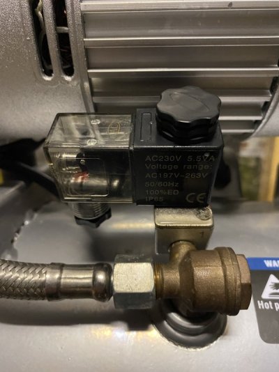

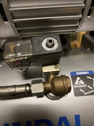

Dank.. de lekkage wordt veroorzaakt door deze dinges.. (de opening rechts laat door) maar ik weet niet wat het is en of het vervangen kan worden. Advies is welkom!

dat is een relais; zolang er stroom op staat kan de lucht er doorheen stromen. kan je op de foto een pijl tekenen waar precies de lucht eruit komt? Allicht met nieuwe pakking op de draad op te lossen!

Met alle adviezen het probleem opgelost.. het rubberklepje in de terugslagklep heb ik schoongemaakt,,er zat een ronde afdruk met wat gruis in, en geschuurd zodat de ring afdruk praktisch verdwenen is; met siliconenvet ingesmeerd en teruggezet. Nu een paar uur verder zonder drukverlies/herstart van de compressor.
