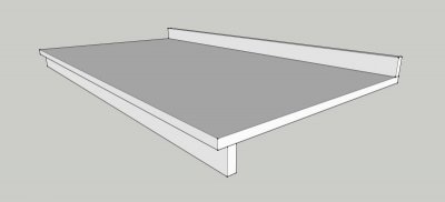

Zou een gelijmde verstijvingslat aan de voor en achterzijde misschien een oplossing zijn ??
En anders liggen er nog dikkere (meen 25 mm) vuren panelen bij de bouwmarkt. Mogelijkheid drie zou zijn om een schapdrager halverwege in de kast de plank te laten ondersteunen.

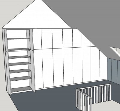

Hieronder een tekening van de kast.
legplanken 110*60cm, 18mm dik is de bedoeling. 28mm dik toepassen kost 300€ ex btw meer! Omdat lengte*breedte van de timmerpanelen dan onvoordelig uitpakken.
De legplanken worden van vuren timmerpaneel, doorgaande lamel.
Plank 2 van boven zit vast tegen de muur en de zijpanelen.
De overige legplanken liggen op lepeltjes van de kastbankrail die ik infrees in de zijpanelen, zie foto
