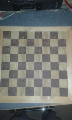

volgende stap een schaakbord? ben ook begonnen met snijplank en daarna snijplank.
ik heb eerst 2 lengtes gelijktijdig op maat geschaafd.
daarna verlijmd.
gehalveerd en weer verlijmd
enzovoort tot ik benodigde breedte had bereikt.
