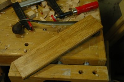

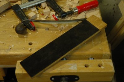

Toch maar naar mijn eigen post verplaatst
cas
    78,5 KB · Weergaven: 386
    68,2 KB · Weergaven: 385
    72,4 KB · Weergaven: 385

En Caso, wat zijn jou bevindingen?
Ik ben ook van plan om een lederen strop op hout te gaan maken.
Iemand ervaring met Flexcut op leder?
5.946
3.029
die gele brok slijppasta van Flexcut is prima spul. Ik gebruikte het eerst op mdf en nu ook op een lederen strop, maar ook op de Tormek. Het brengt bijna het A2 staal van LN tot hoogglans.

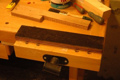

Heb vandaag ook weer een paar schaven geslepen, mooooie plank olijfhout gekocht bij rick moest nog geschaafd worden.
ook de flexcut op de strop gedaan, dan kun je tot hoogglans poetsen!

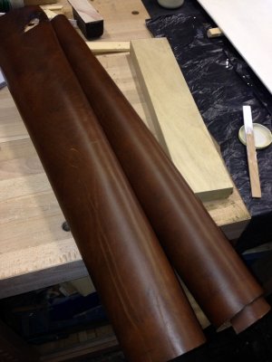

Ik strop mijn beitels nu op een plankje MDF met Flexcut erop, maar wil graag wat experimenteren met een leren strop. Gisteravond even binnengewipt bij de (grote!) stoffenzaak om de hoek, maar die bleek tot mijn grote verbazing totaal geen leer te hebben, alleen wat skai en meer van die kunststofmeuk. De stoffenhandel op de markt had ook niets. Waar halen jullie je leer?
Aeolos
27 nov 2014
327
81
Soms zijn de beste oplossingen de meest voor de hand liggende... Dankjewel Menno, ik ga eens zoeken waar hier de schoenmaker eigenlijk zit :)
