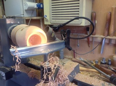

@Nico: Jij hebt al wat ervaring: denk je dat het beter werkt met het ledje ingebouwd in de beitel of is dan het licht nog steeds te springerig en onrustig? Van verschuiven heb je geen last meer in ieder geval en de ledjes zijn de afgelopen twee jaar weer stukken zuiniger geworden qua energieverbruik.

Rob de vlekwerking door de lamp bedoelde ik niet. De vlek (lees schaduw) van het gereedschap die je met een lampje altijd krijgt was mijn punt. Maar het argument Van Nico is voor mij doorslaggevend. Het is niet rustig aan je ogen. Dus toch op zoek naar led op magneet op de leunspaan.

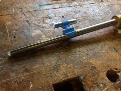

Ik denk er aan om het ledje direct in de beitel in te bouwen, het schijnt dan rechtstreeks op de plek waar je snijd, zonder schaduwen. ik kom er wel weer op terug als ik iets kan laten zien.

@Rob e.a. Ik denk dat ook een lichtje in de beitel ingebouwd onrustig blijft. Dan blijft ook de vraag, wordt de beitel
niet erg verzwakt door het inbouwen? Hou ook rekening met de hoeveelheid krullen in het uit te hollen
voorwerp, waardoor je het lampje ook niet meer ziet branden. Maar ik ben benieuwt hoe je het gaat doen
Ik zal geen fan worden van Ikea, maar houd het voorlopig bij hun goedkope led-lampje.(ook via hun webshop zag ik)
Vr.gr. Nico Oosthoek

Heb net even zitten tekenen en denken, ik denk dat het kan, maar 't wordt een dure grap als het niet grootschalig gedaan kan worden. Verzwakken valt mee, er komt een gat in de kern van beitel van maximaal 2 mm dik naar het handvat toe voor de draadjes. In de kop van de beitel komt een gat waar de led in komt. Die led wordt beschermd door een fitting waar ook een reflectortje is ingebouwd. Krullen houden het licht tegen, maar dat is ook het geval bij lampen die buiten het te draaien voorwerp staan. Ik ervaar zelf de afwezigheid van licht vervelend bij het begin van een nieuwe aanzet en dan heb ik de krullen verwijderd dus goed zicht. Eens contact met het hout kijk ik eigenlijk niet meer maar gaat het op het gevoel.
Ga eerst een hardhouten kopie maken van een beitel en eens kijken hoe dat licht zich houdt qua trillen en rust voor het oog. Misschien wordt het niks maar 't is wel een leuk experiment.

Rob Alferink van picusled.com is de maker van het Ledlampje op de leunspaan, werkt uitstekend bij diep uitholwerk, een echte aanrader.

Grappig ik heb maanden terug ook zo`n lampje bij de ikea gehaald juist voor uithollen (ik kon geen fuck zien in dat donkere hout :p) de gene op een basis, zal daar vandaag of morgen eens wat magneetjes in lijmen.

Dat werkt dus inderdaad niet! Eigenwijs als ik ben heb ik een ledje ingebouwd in een stuk essen wat ik in de vorm van een schalenguts heb gevormd op de draaibank. Als de boel stilstaat heb je schitterende zicht binnen in een ingespannen pot of vaas, maar zodra de boel weer gaat draaien en je contact maakt is het erg onprettig en springerig en dan heb ik nog niet eens rondvliegend houtmot en zaagsel in de vaas/pot. Met een echte beitel wordt dit helemaal niks, vrees ik.
Ik kan het dus uit mijn hoofd zetten, het blijft voorlopig het Ikea lampje! Volgende project!!
@Resetter: magneetjes werken, ik heb er zelf magneetstrip onder geplakt, gaat prima!
