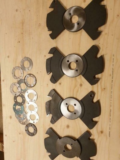

een Leitz groeffreeskop
vraag in de rand
wat mag ik mij daarbij voorstellen ?
frees met een asgat van 30, 50, of . . . ?
vaste snijbreedte of bestaande uit 2 delen die je met tussenringen kan verbreden ?
draaibare kop ?

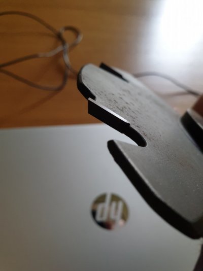

vanuit een ander oogpunt bekeken
ik heb ook groeffrezen met een hm-tand
mijn ervaring is dat die stukken uit het hout kappen, waarbij je randschade krijgt
dat heb ik niet bij frezen waar op de kop + zijden wegwerpmesjes zitten

Een 4-delige freeskop asgat 30:
Heb je dit bij elke houtsoort? Zou toch niet mogen in principe. Een vlaktand groefzaagblad is op dezelfde manier opgebouwd. Ik wou de kop oa. gebruiken om pennen te frezen.

Deze heeft ook schuiner staande snijvlakken, denk dat deze zowat hetzelfde bereiken als wisselmesjes aan boven- en onderkant?
