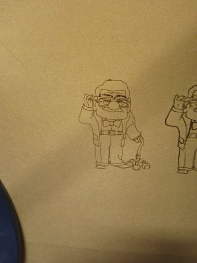

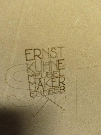

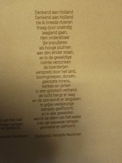

Al eerder postte ik een verhaal over mijn ervaringen met de Makermade M2; een CNC opstelling waarin een gewone bovenfrees aan 2 kettingen in een slede over een oppervlak van 2440x1220mm gestuurd word.
Ik ben nog steeds heel tevreden met het ding en heb een tijdje geleden ook een uitbreiding aangeschaft: de laser module.
Het gaat om een 2,8 watt J- tech laser en stuurmodule die door Makermade verkocht wordt. De laser module kun je in de plaats van je bovenfrees monteren en de hele aansturing gebeurt deels door de bestaande Makermade (de bewegingen) en deels door de daaraan gekoppelde J-tech stuurmodule (het laserlicht regelen). En......het werkt! Het was even zoeken naar goede instellingen en wennen aan wat benodigde software (Lightburn in dit geval) maar vrij snel begon het ding echt te branden en met een verbazingwekkende precisie. Het blijft een wonder hoe men met een zware schijf aan 2 kettingen deze nauwkeurigheid heeft gehaald. De laser heeft een laag vermogen en is waarschijnlijk alleen geschikt voor ingraveren en misschien heel dun hout, karton en papier snijden maar ik vind het een verrijking.

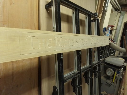

Inmiddels de laser weer vervangen door mijn Makita bovenfrees en ook weer een groot bord gefreesd voor het komende Dickensfestijn, zie laatste foto.
