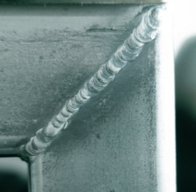

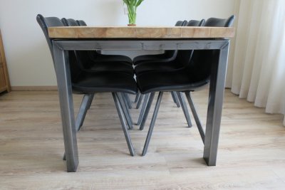

De bijgevoegde foto's zijn van een tafel die mijn zoon heeft gemaakt met Tig lassen.
