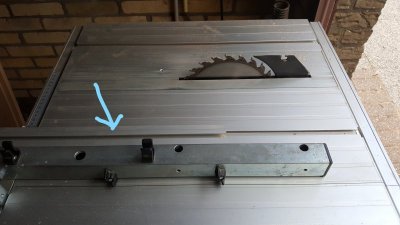

Ik heb ook een DW745, wat bedoel je met dat de hulpgeleider van voor tot achter vast zit? Mijn hulpgeleider is goed instelbaar, aan de achterkant zitten 2 knoppen die je kan losdraaien om hem te verstellen.

Als ik op de plaatjes van een DW745 kijk dan zit er alleen 1 geleider van voor tot achter, niet een verstelbare hulpgeleider zeg maar. Maar misschien zit die er wel bij maar zie ik hem nooit op de afbeeldingen :)

Er zit verschil tussen de diverse DW745 types. Type 4, die ik heb heeft geen hulpgeleider die van voor naar achter geschoven kan worden. Deze loopt over de volledige diepte van de zaagtafel.

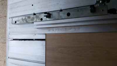

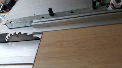

Ik heb ook de DW745 type 4, als je kijkt op deze foto:
https://images.ffx.co.uk/tools/Dewalt_DW745L.jpg?w=1280&h=960&scale=both
Dan zie je dat er een stuk aluminum over de geleider heen zit, en dat de geleider aan de achterkant 2 knoppen heeft.
Als je de knoppen losdraait, dan kun je de hulpgeleider bewegen. Je kan hem er ook helemaal afhalen en hem omgekeerd monteren, en dan fungeert hij als steun voor als je grotere platen op maat zaagt.

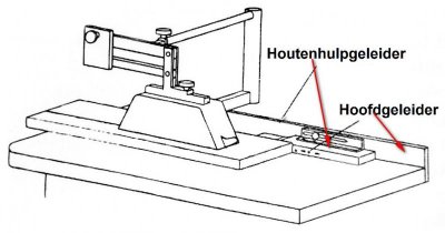

Download bij de BGMH het document "Holzbearbeitungsmaschinen Handhabung und sicheres Arbeiten" en blader naar de paragraaf "Längssägen – von Breite sägen...Verwendung von Schiebestock oder Schiebeholz". Bij mij is dat blz. 20. Daar wordt een en ander goed uitgelegd. Is sowieso een goed document om te lezen. Kan ik iedereen aanraden.
