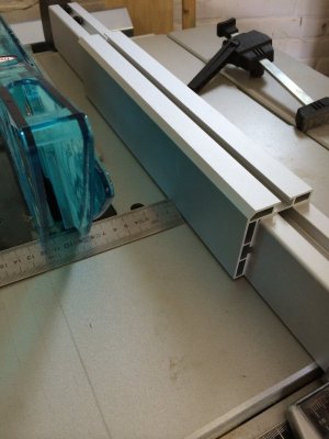

? uitmeten doe je toch altijd aan de zijde van de geleider (rechterkant van het zaagblad). De uitschuiftafel dient enkel om grote stukken te ondersteunen.

Volgens mij gebruik je de hulpgeleider ook om te voorkomen dat het werkstuk gaat klemmen (doe ik tegenwoordig tenminste).
Ik dacht dat hier ergens een item van staat.

Maar het lijkt er dus op, dat je kwa maatvoering, verplicht bent om de hulpgeleider te gebruiken.
Ik zal het eens meegeven aan de heren dat ze in dat geval een speciaal meetlint monteren wat je om kunt keren, met aan de bovenkant van het lint een schaal voor MET hulpgeleider en op de onderkant voor ZONDER hulpgeleider :)

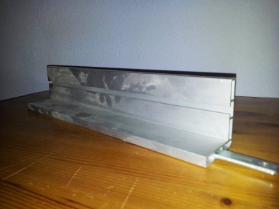

Beste,
ik heb de zaag al een paar jaar, op zich een prima zaag. In de handleiding wordt aangegeven dat je aan de bestaande geleider een lat moet schroeven van 9 mm dik, dat is om te voorkomen dat je geleider bij heel dun schulpen tegen de zaag komt.

Die lat (afbeelding 38 in de handleiding) is mij bekend en verdient (volgens mij) de voorkeur boven de meegeleverde hulpgeleider, die mijnsinziens erg kort is, waardoor de zijwaardse steun niet echt optimaal is.
Met een stuk hout biedt je ondersteuning over de gehele rail, wat een betere steun zou moeten geven (nog niet uitgeprobeerd).
Maar al met al blijft het in mijn ogen vreemd om daar je schaalverdeling op te baseren.......
Dinsdag a.s. komt de verkoopadviseur van Makita langs, mogelijk dat deze nog nieuwe eye-openers heeft of een optionele extra schaalverdeling die je kunt plaatsen over of i.p.v. de originele schaalverdeling.

Nou, de verkoopadviseur van Makita was dinsdag langs geweest......
En inderdaad we hadden gezamenlijk het juiste spoor ontdekt en de maatvoering is dus inderdaad ingesteld op de hulpgeleider.
Het originele maatlint kan niet zo 123 vervangen (uitgewisseld) worden door een alternatief aangezien deze is vastgeplakt.
We hebben dus een keuze om OF 1cm te rekenen indien je zonder hulpgeleider zaagt, OF de hulpgeleider gebruiken, danwel zelf een imitatiegeleider van 1 cm dik te bevestigen.
Het voordeel bij de laatste optie is dat je dan de hulpgeleider langer kunt maken in het aanvoer-gedeelte waardoor je meer support hebt op de rail.
groetjes, Kees en nog bedankt voor het meedenken.
