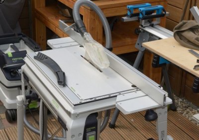

Ik heb de cms tafel met deze geleider :
Nu wilde ik eigenlijk deze aanschaffen :
Is iemand hiermee bekend ?
Ik wil deze aanschaffen vanwege de instellingsmogelijkheid, nu is het bijna niet mogelijk om zeer secuur de geleider in te stellen omdat je dit puur met de hand dient te doen in plaats van een stelwiel. Ook heb ik gemerkt dat de rail niet goed haaks te zetten is.
Het nadeel van de nieuw aan te schaffen geleider is dat deze over de gehele tafel ligt. Hierbij zal er meer risico op het afklemmen van het hout zijn of zijn die twee zwarte stelschroeven ervoor om de geleider te kunnen verschuiven ?

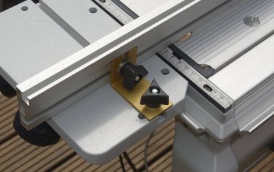

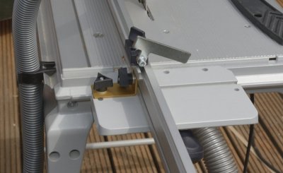

Eerst nog eens gekeken of het niet wat makkelijker kon en wat er voorradig was inplaats van zelf iets in elkaar te knutselen van hout. Komt misschien nog maar na wat proefzagen voldoet deze oplossing.
De kapex hoeksteunen als uitgangspunt genomen. De geleider van de mft 3 tafel bracht het rechte stuk aluminium. In de la nog twee hoeksteuntjes van incra. De boutjes 1mm afgevijld zodat ze in de rail passen.
Het is nu mogelijk om de volle breedte van de tafel te benutten en eenmaal ingesteld staat alles zuiver en degelijk vast. Dat zijn van die momenten dat je blij wordt van festool en geef je jezelf maar een aai over de bol;)
WR1944
in memoriam
Dat is een goede en simpele oplossing. Je zou zelfs kunnen denken aan het fixeren van de langsgeleider op het grijze plateautje met een kort stukje rail. Als het een klein beetje nastelbaar is kan je het exact haaks uitlijnen op je tafel. Dan kan je één kant op de maat zetten en omdat de geleider al haaks is, de andere kant gewoon vastzetten op het plateautje aldaar.
