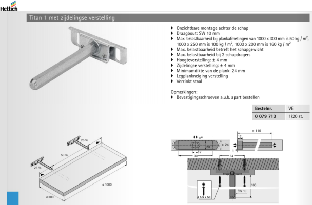

Zoals eerder aangegeven stond de langgat veelal stil, maar dan ging het om unieke stukken, dus steeds opnieuw instellen. Seriewerk is mogelijk anders. We gebruikten de machine eigenlijk bijna alleen om de plankdragertje die Chevy ook noemt in te frezen, dat lukt niet met de Domino.
Nogmaals; als je kiest voor een langgat; een model met bewegende kop vind ik prettiger werken. Volgens mij staan er regelmatig exemplaren gebruikt te koop, dus misschien ook een overweging.
