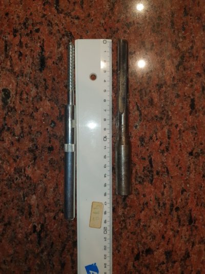

Voor de volledigheid ook een foto van mijn huidige boor en de bevestiging voor aan de muur bijgevoegd.
@jelmer: de afmetingen van de eiken plank is 160mm diep, 2200mm lang en 30mm dik.
@ Chevy66: het betreft een rechtsdraaiende machine, een oude Beuving van 60 jaar oud maar nog steeds in prima conditie. De machine gebruik ik om er roeren en zwaarden (traditionele schepen) mee te maken. De opdrachtgever heeft zelf de muurbevestiging geleverd. Zie ook de foto. De meest eenvoudige oplossing is om de muurbevestiging een paar centimeter in te korten maar dat wilde ik, vanwege het gewicht van de plank niet doen. Ben benieuwd of anderen dezelfde mening zijn toegedaan en of er wellicht andere (betere) oplossing voor de bevestiging is.

Je kan eerst het gat met je pennenbank boren, zo diep als gaat en dat gat als geleiding gebruiken voor een 12mm slangenboor.
Dat is zeker een mogelijkheid. De reden dat ik naar 1 boor op zoek ben is omdat ik wil voorkomen dat de slangenboor het gat/sleuf net iets breder maakt waardoor de pin voor de muurbevestiging niet meer gvoed klemt, of is mijn gedachte niet aan de orde?
Komt er maar een zo'n pen? Zo niet dan is het klemmen geen probleem. Je krijgt die pennen nooit precies parallel in de muur.
Nee, ik verwacht dat het er over 240cm een stuk of 5 a 6 worden. Je hebt wel een punt want de pennen zullen inderdaad nooit op 1 lijn zitten en bovendien zit de schroefdraad uit het midden en heb je daarnaast de mogelijkheid om ze iets te verdraaien waardoor ze ten opzichte van elkaar juist niet in 1 lijn gezet kunnen worden en dus beter klemmen.

Dat wordt een leuke uitdaging. Mijn advies zou zijn om gewone m12 draadeinden te gebruiken. De gaten boren voor lijm ankers, Kijken of je de plank gemonteerd krijgt. Eventueel de gaten die niet passen, aanpassen. dan de gaten volspuiten en de plank monteren. Half uurtje ondersteunen en klaar.

De richting van het gat is niet heel kritisch, de positie wel.
Daarom best eerst de plankdragers in de muur bevestigen. Dat lukt (mij) niet op 1mm nauwkeurig en ze zullen ook niet 100% recht staan.
Dan aftekenen op de plank en boren. Dat lukt wel op 1mm nauwkeurig. Ik boor dit gewoon uit de hand, evt met hulp van een laser en/of winkelhaak om de richting aan te houden. De pin van de plankdrager zoekt z’n weg wel, als de positie maar goed is.
Met een langgatboor zal het perfect recht zijn maar dat kost je een ritje van werf naar langgatboor en terug.
je zoekt bij het maken van de gaten in de legplank een perfektie die je bij het plaatsen van de pinnen nooit kan bereiken
zoals @chevy66 aanstipt, volstaat het om grotere gaten te maken, die dicht te stoppen, & de plank een tijd te stabiliseren
ik verwacht zelfs dat je bij gaten met dezelfde diameter als de pinnen ofwel de plank er niet over krijgt, ofwel de plank niet mooi horizontaal krijgt
2.200 mm is een vervoerbare lengte
teken de gaten op de plank af, boor ze met de langgat & breng ze ter plaatse op de muur over

op zoek naar een exemplaar waarmee ik een gat/sleuf van minstens 120mm diep kan boren
heb zo een 12 mm uit een set
denk dat die van felder kwam
ofwel samen met de machine gekregen
anders gewoon tot op de grootste diepte boren & verder uit de hand
