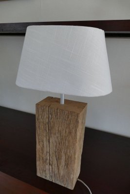

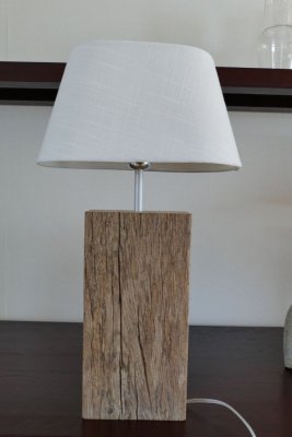

Enkele lampen zijn gefikst!
Tijdens een aangename morgen in Loenen a/d Vecht heeft Fantic me geholpen 7 exemplaren van zulke verweerde blokken oud gebint overlangs te boren!
De eerste lampen zijn klaar met snoer, draadeinden en fittingen uit schemerlampen van de kringloop voor € 1,75 en een kapje van de Xenos. Grappig toch?Lamp 2 gebint.jpgLamp 1 gebint.jpg
