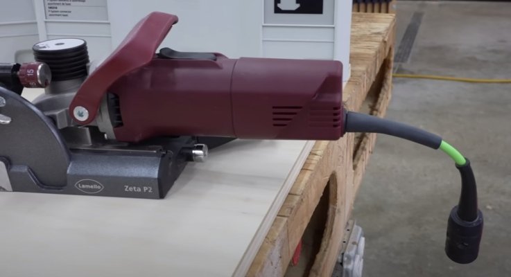

Hallo,
onlangs de gelukkige eigenaar geworden van een Lamello Zeta P2. Zeer prettig ding!
Ik had in het verleden al mensen die zien gebruiken waarbij de stekkeraansluiting is
omgebouwd naar een Festool Plug it, en vroeg mij af of iemand daar ervaring mee heeft?
Uiteraard zou dit ook de garantie laten verlopen, dus vraag mij ook af of dit gebruiksgemak
het wel waard is...
bedankt!

Gebruiks gemak zeker een verbetering in mijn mening.
De kant en klaar stekkers zijn niet meer te krijgen.
Er was nog een manier maar daar zal iemand op wijzen, ik ben het vergeten.
De mijne is al buiten ze garantie dus heb daar geen last van😇

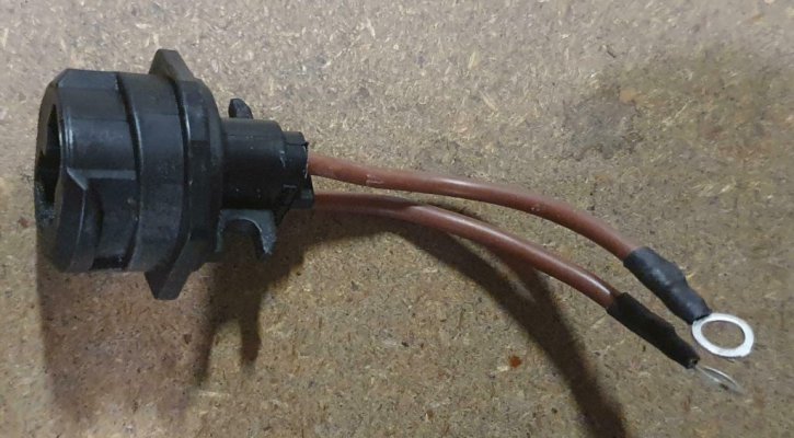

Festool verkocht jaren geleden ook zgn. "Pigtails". Helaas nu dus niet meer.
Een complete stekker met een stukje snoer die je zo in de Zeta kunt schroeven.
Maar deze stekker en de voedingstekker aan elkaar levert een relatief grote plastic klomp achter de machine wat soms lastig werkt of in de weg zit.
Bij interesse heb ik er nog wel één te koop.

dag Neel, bedankt! Dat is inderdaad waar ik naar op zoek was; maar het lijkt inderdaad wel zo dat dat nogal in de weg kan zitten bij (verticaal) gebruik. Ik denk er nog even over na!
