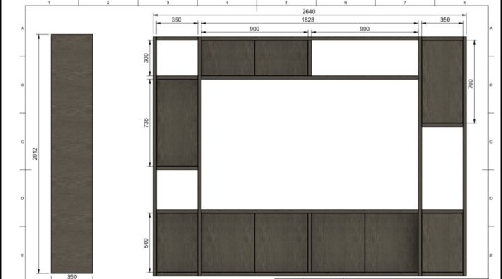

Hier even de tekening van de kast wellicht hebben jullie andere ideeën om deze te monteren en op te hangen😉

Even gegokt waar je dan de de demontabele verbinders gaat plaatsen in het meubel….Met de demontabele domino’s kan je een heel eind komen als je het gat voor de imbus een bepaalde kant op draait. Er zijn veel plekken waar je ze aan het oog kan ontrekken: bovenop de kast, onderop de kast en in de onderkastjes in het bovendek.

@Jurr80 220x260, die afmetingen had ik niet verwacht bij een TV-meubel. Ik snap nu ook dat even met de plankjes onder de arm naar een welwillend forumlid gaan niet echt handig is.
Mocht het met de Zeta niet lukken, is bevestiging met Minifix misschien een optie?

bij de minifix is het gat net als bij de festool corpus verbinder 15mm
Maar bedankt voor het mee denken
