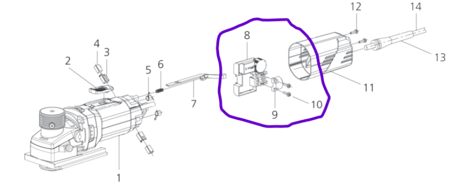

Mijn Lamello Zeta P2 uit 2018 doet het niet meer !
Alweer !
Bij het vorige probleem had ik een draadje opgestart over de garantie + de registratie
Dit draadje gaat over het technische aspect.
De vorige keer (maart 2021) was de machine volledig dood.
Er waren 2 mogelijke oorzaken: de koolborstels of de zachte starter (de 'print').
Ik heb toen een nieuwe starter gekocht.
164 € btw in !
De machine deed het onmiddellijk.
Dus waren het niet de koolborstels.
Deze morgen weigerde de machine weer !
De diagnose is dezelfde: de starter die een zachte aanloop moet geven, geeft geen stroom aan de motor door.
De nieuwe starter zit er amper 6 maanden in + ik heb nog geen 200 sleuven gefreesd ?
Ik heb nu de motor rechtstreeks aangesloten, waardoor de machine met een schok start, maar ze doet het.
Mag ik de bereidwillige collega's nogmaals om raad vragen ?
(@trigger - @chevy66 - @boertje125 - @GH1 - @Kor - @johanc - @svenskapelsin - @JonasLa - @timmeren - en anderen)
1) hebben jullie enig idee waarom de nieuwe starter ook kapot is ?
2) zijn er risico's aan het tijdelijk direct op 240V aansluiten van de machine ?
3) kan ik de aankoop van een nieuwe dure starter van lamello vermijden door in de machine (plaats ?) of daarbuiten een goedkope zachte starter te plaatsen ?
en hoe plaats ik die het meest praktisch ? (in volgorde: stekker > starter > machine ?)
alvast dank voor de hulp !

Als je hem gewoon via de schakelaar kan bedienen is er toch niets aan de hand?
op de tekening is 7 de schakelaar & die grijpt in 8 (= de soft starter )
als ik de soft starter omzeil, dan kan ik de schakelaar niet meer gebruiken
Maar een tijdje geleden had iemand een link naar een losse softstarter.
@johanc gaf die tip
volgens hem zou de volgorde 240V > schakelaar > zachte start > machine moeten zijn
in die opbouw staat de schakelaar ver van de machine, wat niet handig is
(ik kan de schakelaar + de start niet aan de machine laten bengelen)
staat de/een schakelaar in de machine of er net tegen, en de de zachte start meer naar de stekker toe, dan krijgt de start altijd stroom, waardoor de machine met een ruk start
een meer werkbare oplossing is een schakelaar die ik met de voet bedien
Een 6aderige kabel wordt natuurlijk wel wat dik... maar dan zou de schakelaar in de machine kunnen...
