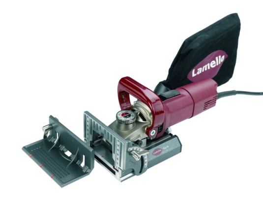

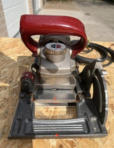

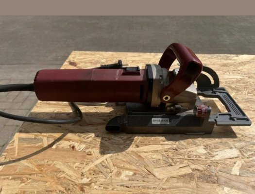

Beste collegas ik kan een lamello top 20 s2 kopen tegen een schappelijke prijs . Maar het btreft enkel de machine afgebeeld op de fotos .aangezien ik niet bekend ben met deze machine vroeg ik me af of deze wel compleet is . Moet er normaal niet nog een haakse geleider bij zitten ?

dat een haakse geleider - die in de zool geschoven wordt - ontbreekt, is goed mogelijk
dan zouden in die zool ook 2 gleuven moeten zijn
dat is in ieder geval bij mijn zeta p2 zo
vraag een foto van de onderkant in 0 en 90°

uit de foto blijkt inderdaad dat er een haaks stuk bij hoort
lijkt minstens erg op dat van de zeta p2

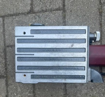

Nog een foto van de onderkant . Lijkt me niet dat de aanslag erop zit of zie ik dit verkeerd ?
er zijn duidelijk 3 gleuven die vanaf de stootkant beginnen
dus daar zou een aanslag in 90° in kunnen schuiven
hier is met een zekerheid van 1.000 % geen aanslag te zien
