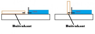

Ik leg de plaat waarbij ik 'naar beneden' moet frezen op een werkblad, gelijk met de zijkant van het werkblad, waardoor de werktafel als het ware de plaat extra dikte geeft.
Nu is de machine perfect rechtop houden erg makkelijk.

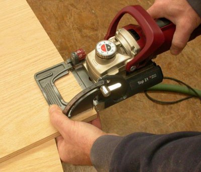

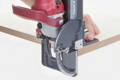

in bijlage 2 foto's (gevonden op het internet....) hoe de 2 platen gefreesd worden (het is wel een iets andere freesmachine, maar het gaat om het principe):
De kopse kant :
De vlakke kant (de bijkomende plaat is om de machine mooi haaks te houden met het vlak)
en zoals met de meeste machines ... Alles goed ondersteunen en vingers niet onder de machine (dus de eerste foto alleen als je zeker bent dat de frees niet onder de plaat uit komt)

Wat Jos ook al aan geeft, goed nadenken aan welke kant je gaat frezen.
De plaat waarbij je in de kopse kant gaat, moet je dus ook op zijn kop op je bureau leggen
excuses voor mijn 1-minute paintgefreubel

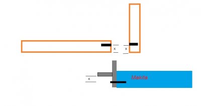

Als mijn werkstukken niet al te groot zijn gebruik ik altijd de werkbank als referentie. Dat werkt dan nauwkeuriger dan de aanslag van de machine (ik heb de uitstekende 18v Makita).
Eventueel kun je een 90graden hulpmiddel maken om je werkstuk verticaal te plaatsen.

De oonderzijde van de machine gebruiken als referentie voor een plaat van 18mm is niet het probleem, Bij een plaat van 10mm past het al weer niet zo, tenzij je je plaatje te hoog in freest en a) accepteert dat je een rand om de bodem hebt of b) je alles even netjes maakt met een afrondfrees.

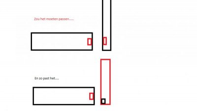

Precies zoals in de bijlage hierboven. Bedankt voor het plaatje. Dat werkt altijd beter dan een lap tekst. Volgens mij heb je voor 10 mm plaat kleinere lamello's nodig. De maat die ik heb gaat dan door het materiaal.

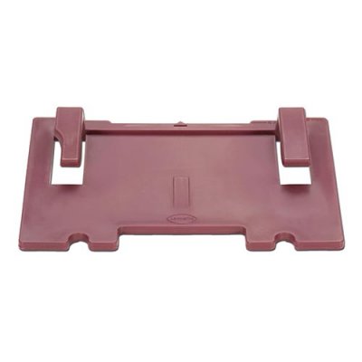

En dit werkt alleen als een 18mm plaat hebt. Is je plaat dunner past het niet, tenzij je bij een plaat van 9/10mm van onderen uitvult met een dunne plaat van 4mm! Ik ga dit weekeind als ik de tijd heb wel wat foto's maken:)
Daarom doe ik het frezen zoals in mijn eerste reactie met de 2 foto's, gaat altijd.
Let wel, voor platen dunner dan 16 mm gebruik ik de bijgeleverde opvulplaat (dikte van 4mm) dan kan ik weer frezen tot een plaat dikte van 10 mm .
Voor nog dunnere plaat extra opvullen met 2mm MDF of zo..
