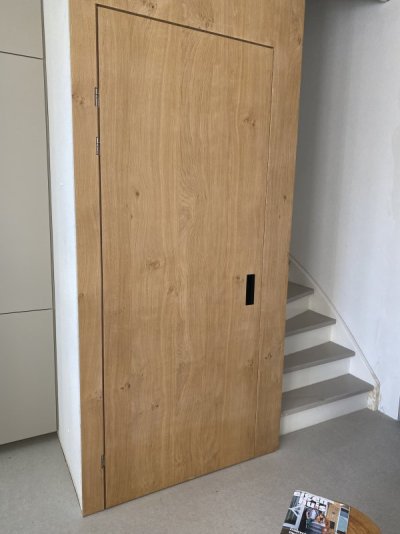

Hallo
Mijn partner heeft helaas onze eiken fineer deur die hij zelf helemaal heeft gemaakt verknalt door 2 blanke lakken er op te gebruiken omdat oude op was. En die was niet meer verkrijgbaar.
Nu is het onderste deel donkerder.
Ik hoop op tips om dit alsnog goed te krijgen. Ik dacht zelf eventueel de lak nog wat te verdunnen en alleen bovenste helft te lakken. Heel heel dunnetjes en voorzichtig.
Zie foto
Hij is al donkerder dan ik wou btw maar ja liefst wel gelijk dan dit
Bvd

De oplossing, die je niet wilt horen, is om de hele boel af te schuren en dan opnieuw te lakken.
Daarvoor moet de huidige lak goed uitgehard zijn, zodat je sowieso een paar maanden moet wachten.
In de tussentijd kan je jouw idee proberen, of er aan wennen.
