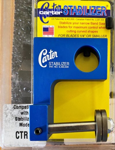

Wat ik ook heb aangeschaft is de zg. stabilizer, voor bij gebruik van lintjes van 6 mm. Dan is de 1412 ineens bijna te gebruiken als bijv. een Pegas, voor het betere figuurzaagwerk. Ik heb de nauwkeurigheid van de Pegas niet nodig, maar als ik eens complexere vormen wil zagen is dit een welkome uitbreiding van de mogelijkheden.
Het blistertje...
En het ding zelf. Deze ondersteunt het lintje alleen aan de achterzijde, zodat het smalle lintje aan de voorzijde wat kan meebewegen (afhankelijk van de radiussen die je wilt zagen .
