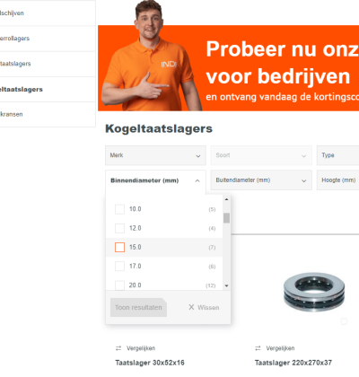

een snelle blik op de selectie bij indi:
misschien toch maar een andere diameter?
