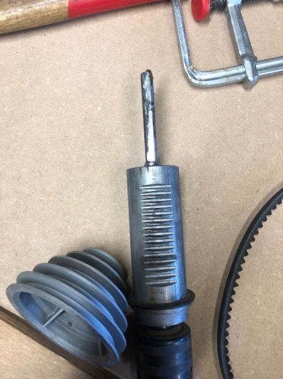

De boel uit elkaar gehaald. Dat ging kinderlijk eenvoudig. De lagers zijn nog goed, het probleem zit hem in het bovenste deel van de as. Dat is vierkant en steekt in het asdeel waar de polie op zit bevestigd. Daar zit dus een behoorlijke speling op.
Die schroef aan de zijkant is volgens mij alleen bedoeld om het ronddraaien van het buitendeel te voorkomen. Die verder aandraaien, zou de as alleen maar scheef drukken.
Ik vrees dat dit alleen rerabel is door een nieuw stuk er op te lassen en weer om maat te maken. Dat gaat het allemaal niet waard zijn. Of zou een dergelijk onderdeel nog wel ergens te koop zijn?

Nee, de poelie zit op een tweede as, waar het vierkante deel inschuift. De poelie heeft zelf nul speling. Als ik de as op zijn kop er in steek (aan de zijde van de poelie) ervaar ik de zelfde speling. In de betere kolomboormachines zit het dikke deel van de booras opgesloten in een nauw sluitende cilinder.
Ik zit te denken om er iets van verf op te smeren of zo, zodat het tijdelijk weer wat dikker is.

Nou, een verrassende uitkomst, die ik zelf ook niet helemaal goed begrijp. De chuck of ram of hoe die heten mag, zit toch wel in twee ringen, die vrij nauwkeurig sluiten. Omdat ik het verder ook niet meer wist, de boel maar in elkaar gezet. Maar: omdat ik de chuck ronduit droog vond en ik in andere filmpjes zag dat die werd ingevet, de boel maak een lik kogellagervet gegeven. En nu draait de machine weer als vanouds.
