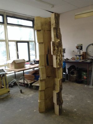

Als het goed is zit hier een foto bij van wat we hebben ontworpen. Het komt op een rotonde te staan. De schijven eik worden dmv robinia deuvels aan elkaar gelijmd.
